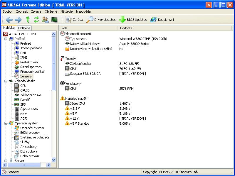

Nainstaluj ji >> spusť >> klik na Počítač >> dále Přehled,
nahoře v aplikaci klikni na Zpráva vyber Rychlá zpráva >> Prostý text
a vše mi sem zkopíruj, koukneme se co se s tím dá dělat.

Re: Téměř neustálé vytížení PC na 100 % při nějaké činnosti
--------[ AIDA64 Extreme Edition ]--------------------------------------------------------------------------------------
Verze AIDA64 v1.50.1200/cz
Modul benchmarku 2.7.333-x32
Domovská stránka http://www.aida64.com/
Typ zprávy Rychlá zpráva [ TRIAL VERSION ]
Počítač VYTRUS-255A8C2C
Vytvořil Vit
Operační systém Microsoft Windows XP Professional 5.1.2600 (WinXP RTM)
Datum 2011-08-12
Čas 15:40
--------[ Přehled ]-----------------------------------------------------------------------------------------------------
Počítač:
Typ počítače Jednoprocesorový osobní počítač s rozhraním ACPI
Aktualizace Service pack [ TRIAL VERSION ]
Internet Explorer 8.0.6001.18702 (IE 8.0)
DirectX 4.09.00.0904 (DirectX 9.0c)
Jméno počítače VYTRUS-255A8C2C
Jméno uživatele Vit
Přihlašovací doména [ TRIAL VERSION ]
Datum / Čas 2011-08-12 / 15:40
Základní deska:
Typ CPU Intel Celeron D 330, 2666 MHz (20 x 133)
Název základní desky Asus P4S800D-X (5 PCI, 1 AGP, 4 DDR DIMM, Audio, LAN)
Čipová sada základní desky SiS 655FX
Pracovní paměť [ TRIAL VERSION ]
DIMM1: Kingmax MPXC22F-D8KT4R 512 MB PC3200 DDR SDRAM (3.0-4-4-8 @ 200 MHz) (2.5-3-3-6 @ 133 MHz)
DIMM3: Kingmax MPXC22F-D8KT4R [ TRIAL VERSION ]
Typ BIOSu AMI (09/07/05)
Komunikační porty (COM a LPT) Komunikační port (COM1)
Komunikační porty (COM a LPT) Port tiskárny (LPT1)
Zobrazení:
Grafický adaptér HIGHTECH EXCALIBUR RADEON 9550SE Series - Secondary (128 MB)
Grafický adaptér HIGHTECH EXCALIBUR RADEON 9550SE Series (128 MB)
3D-akcelerátor ATI Radeon 9550 (RV350)
Monitor Maxdata Belinea 10 20 10 [15" CRT] (1031808793657)
Multimédia:
Zvukový adaptér Analog Devices AD1888 @ SiS 7012 Audio Device
Nosiče dat:
Ovladač IDE SiS 5513 IDE UDMA Controller
Ovladač úložných zařízení SiS 180 RAID Controller
Disketová jednotka Disketová jednotka
Disková jednotka ST3160812A (160 GB, 7200 RPM, Ultra-ATA/100)
Disková jednotka WDC AC310200R (9 GB, IDE)
Optická jednotka HL-DT-ST DVDRAM GSA-H10A (DVD+R9:8x, DVD-R9:4x, DVD+RW:16x/8x, DVD-RW:16x/6x, DVD-RAM:5x, DVD-ROM:16x, CD:48x/32x/48x DVD+RW/DVD-RW/DVD-RAM)
Optická jednotka HL-DT-ST DVD-ROM GDR8164B (16x/52x DVD-ROM)
Stav SMART pevného disku OK
Oddíly:
C: (FAT32) [ TRIAL VERSION ]
D: (FAT32) 4971 MB (1711 MB volných)
G: (NTFS) 149.0 GB (79.2 GB volných)
Celková velikost [ TRIAL VERSION ]
Vstupní zařízení:
Klávesnice Standard 101/102-Key or Microsoft Natural PS/2 Keyboard
Myš Myš Microsoft pro port PS/2
Síť:
Primární adresa IP [ TRIAL VERSION ]
Primární adresa MAC 00-15-F2-6E-00-0C
Síťový adaptér SiS 900-Based PCI Fast Ethernet Adapter (192. [ TRIAL VERSION ])
Periferní zařízení:
Tiskárna HP PSC 1400 series
Ovladač USB1 SiS 7001 PCI-USB Open Host Controller
Ovladač USB2 SiS 7002 USB 2.0 Enhanced Host Controller
Zařízení USB VideoCAM Trek #3
DMI:
DMI Dodavatel BIOSu American Megatrends Inc.
DMI Verze BIOSu 1005.001
DMI Výrobce systému To Be Filled By O.E.M.
DMI Typ systému To Be Filled By O.E.M.
DMI Verze systému To Be Filled By O.E.M.
DMI Sériové číslo systému [ TRIAL VERSION ]
DMI UUID systému [ TRIAL VERSION ]
DMI Výrobce základní desky ASUSTeK Computer INC.
DMI Typ základní desky P4S800D-X
DMI Verze základní desky Rev 1.xx
DMI Sériové číslo základní desky [ TRIAL VERSION ]
DMI Výrobce skříně Chassis Manufacture
DMI Verze skříně Chassis Version
DMI Sériové číslo skříně [ TRIAL VERSION ]
DMI Označení skříně [ TRIAL VERSION ]
DMI Typ skříně Desktop Case
DMI celkem / volných patic pro paměti 4 / 2

The names of actual companies and products mentioned herein may be the trademarks of their respective owners.
Vytvořil Vit
Datum 2011-08-12
Čas 15:40
Počítač:
Jméno uživatele Vit
Základní deska:
Zobrazení:
Multimédia:
Nosiče dat:
Oddíly:
Vstupní zařízení:
Síť:
Periferní zařízení:
DMI:

Jinak v tom programu AIDA jsem si všimnul ještě jedné věci. A to teplota CPU - je tak vysoká teplota u stolního PC normální??
(když jsem cokoliv na PC dělal, teplota šla ještě nahoru (např. k 84 stupňům)
- aida_pc.JPG (73.48 KiB) Zobrazeno 1360 x
Tak že, TADY jsem ti nahodil ovladače k síťovce.
Stáhni je, rozbal a nainstaluj.
No a ta teplota je trošku dost vysoká na to že nic neděláš.
Otevři skříň PC a stlačeným vzduchem odstraň případný prach ze všech komponent, je při této akci přidrž
lopatky ventilátorů aby se opačným proudem nepoškodili.
Když už tam bude mrkni se zda se všechny ventilátory volně točí.
Pak dej vědět jak to dopadlo.
Zatím děkuju, mrknu se na to zítra (na to pročištění bedny), a pak dám vědět.
V pohodě, jen tu budu asi až večer.mantisa napsal:Zatím děkuju, mrknu se na to zítra (na to pročištění bedny), a pak dám vědět.
