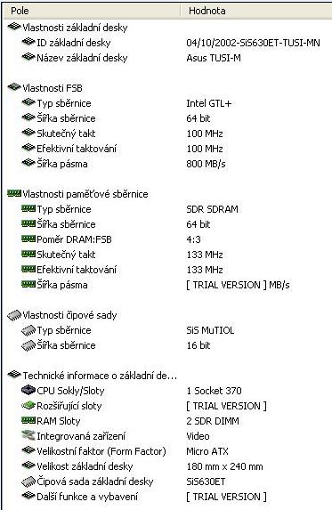

Z toho obrázku není zřejmý typ RAM. Klkněte na základní deska a najděte si přes Google podle typu její specifikaci, kde zjistíte typ modulů a podle toho postupujte. Jsou-li tam 2 banky, tipuji, že tam budou moduly 128 a 256MB. Kupte si minimálně 256MB (čím větší, tím pochopitelně lepší, ale také dražší) a vyměňte ho za ten menší. Avast nahraďte Avirou: http://www.avira.com/en/avira-free-antivirus , tento antivir má menší nároky na systémové prostředky. Dále PC vyčistěte od balastu CCleanerem: http://www.viry.cz/forum/viewtopic.php?f=46&t=7478 a proveďte defragmentaci disku. Mělo by to trochu zrychlit chod.

takže podle tohoto ?

Ano. Jsou tam starší typy modulů SDRAM.

hmm tak ty jsou zrovna celkem drahé

To je právě tím, že jsou to staré typy. Zkuste Aukro, nebo nějaký bazar.lebka75 napsal:hmm tak ty jsou zrovna celkem drahé![]()

prosím mohla by to být tato
http://aukro.cz/kingston-sdram-pc133-51 ... 15566.html
a jak prosím vás poznám, která z těch dvou co mám teď v pc je ta menší, aby mi tam zůstala ta 256 MB a ne 128 MB a k tomu bych přidal tu 512 MB
- Příspěvky: 120215
Re: strašně pomalé pc, seká se
Mohla. Pokud by nefungovala s žádnou z těch stávajících, nechte ji tam samotnou. Získáte tím více RAM, než máte dosud. Na modulech jsou nalepeny štítky s velikostí a dalšími údaji.
