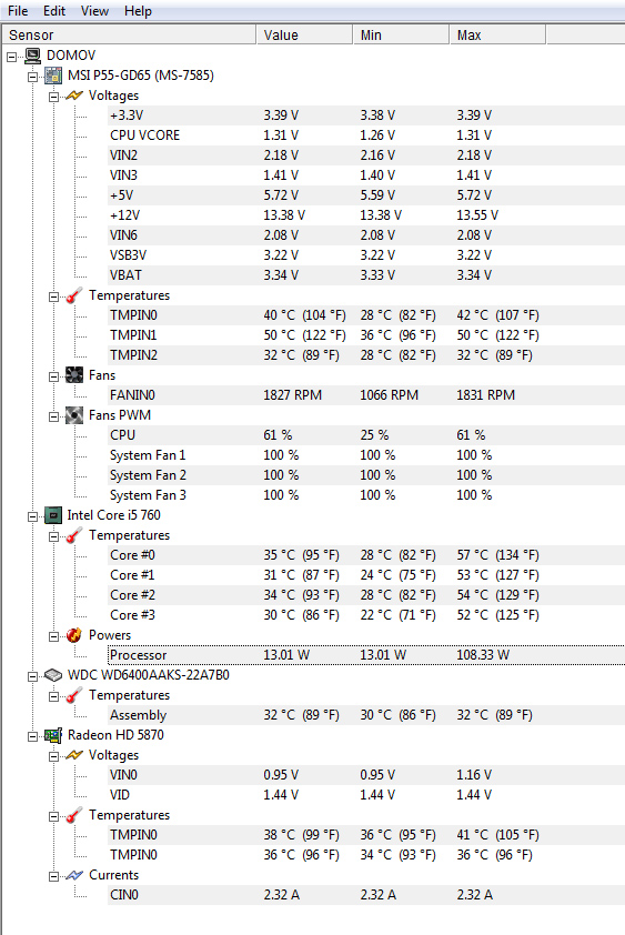

Zdroj by byl v cajku aspoň podle mne jediné co se mi nelíbí je CPU Vcore ale to muže být šetření energie nevím
Dále TMPIN1 zkuste při odělané bočnici zkontrolovat jak je na to chipset s teplotou stačí prstem bacha ať se nespálíte
