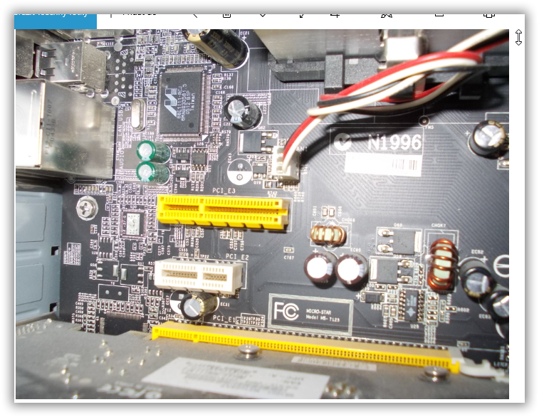

Přikládam foto zdaje to vadný elit na základní desce či nikoliv.

Přikládám ještě,jedno foto mé záklladní desky,prosím půjde poznat co stím je.Zjistil jsem,jedmu věc nevím zda se má větrák dole u zdroje točit ten se netočí,dále pokud chci vipnout vypínač na hlvní skříni pc jde ztuha jako by vrže když,chci pc vupnout ůplne nevim zda,je to bežný jev či nikoliv.

Z fotografií nejsou patrné žádné vadné kondenzátory a větrák není od zdroje, nýbrž od procesoru. Ten se točí vždy, může mít regulaci otáček v závislosti na teplotě. Grafika též může mít větrák, ktarý se rovněž točí vždy, když je PC zapnut. U zdroje může stát a rozběhne se tehdy, když teplota chladičů přesáhne určitou mez. Platí pro současné zdroje, u těch starších se rovněž točí vždy. Napájecí zdroj nebývá dole, jak píšete, nýbrž nahoře. Zvenčí se do něj zastrkuje napájecí kabel. HW závady se na dálku hůře zjišťují, pokud je popis laický. Syčení může vycházet z el. kondenzátoru únikem par, nebo je způsoben třením. O tom je to především, hw závady je dobré vidět přímo, abych vám nedal zavádějící návod.
