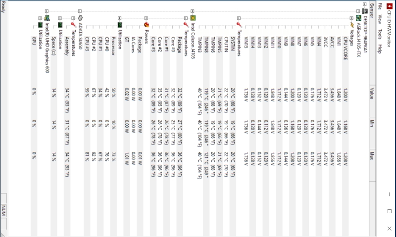

Ďakujem za odpoveď, pretaktované v systéme nie je nič. Neskúšal som prejsť RAM pomocou Memtestu. Prikladám screen z HW monitoru.
Příspěvky: 120145
Re: BSOD - Win10 64 bit
To je celý screen? Chybí tam údaje např. o disku. Kromě jedné teploty (TMPIN8=98°C) je toto OK. Teplota je na některém místě základní desky a 98°C je opravdu mnoho. Může způsobovat pády systému. Jestli se jedná o nějaký čip, zřejmě je tam nějaký problém s chladičem.

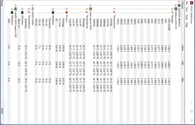

Riesil som ten TMPIN8=98°C a 30 sekund po zapnuti systemu (po jeho predchadzajucom vychladnuti vonku na balkone po dobu 30 min :-)) tento senzor ukazuje cca 119 °C s tym, ze ako sa system zahrieva, udaj o teplote klesa az niekde k 98°C. Prikladam screen.
T.z. podla mna sa jedna iba o chybne nacitanie hodnoty, resp, jeho konverziu. Pre istotu som este napisal na podporu AsRock, tak uvidime ci vobec a co napisu. Chladic je na doske iba jediny, chladi samotny procesor s GPU.
Este mam podozrenie, ze mi to zhadzoval Speedfan, tento mam teraz vypnuty a testujem stabilitu v prevadzke 24/7.
Příspěvky: 120145
OK, už jsem si všiml. Pokud je ta teplota pravdivá, potom je to špatné. Doufejme, že je to jen haluz. Zkontrolujte tedy RAM: https://forum.viry.cz/viewtopic.php?f=53&t=106788 a ještě disk. Ten pomocí CrystalDiskInfo: http://www.stahuj.cz/utility_a_ostatni/ ... ldiskinfo/ . Stáhněte, nainstalujte, spusťte a přes Úpravy>kopírovat sem dejte log.
