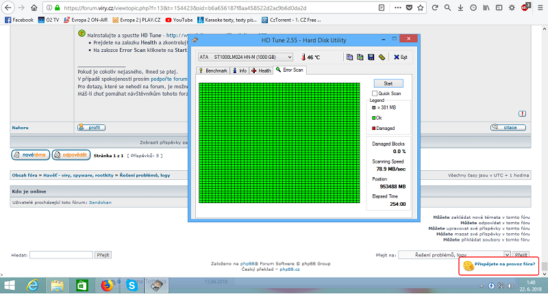

Log z CrystalDisk:
CrystalDiskInfo 6.7.5 (C) 2008-2016 hiyohiyo
OS : Windows 8.1 [6.3 Build 9600] (x64)
Date : 2018/06/17 16:31:03
- ST1000LM024 HN-M101MBB
- HL-DT-ST DVDRAM GT50N
(1) ST1000LM024 HN-M101MBB : 1000,2 GB [0/0/0, pd1] - st
Model : ST1000LM024 HN-M101MBB
Firmware : 2AR10001
Serial Number : S2U5J9ACB33306
Buffer Size : 8192 KB
# of Sectors : 1953525168
Rotation Rate : 5400 RPM
Major Version : ATA8-ACS
Transfer Mode : SATA/300 | SATA/300
Power On Hours : 21337 hod.
Power On Count : 4593 krát
Temperature : 51 C (123 F)
Health Status : Dobrý
APM Level : 0080h [ON]
AAM Level : ----
01 100 100 _51 000000000A7F Počet chyb čtení
02 252 252 __0 000000000000 Průchodnost disku
03 _89 _89 _25 000000000D8B Čas na roztočení ploten
04 _96 _96 __0 0000000011FD Počet spuštění/zastavení
05 252 252 _10 000000000000 Počet přemapovaných sektorů
07 252 252 _51 000000000000 Počet chybných hledání
08 252 252 _15 000000000000 Čas potřebný na vyhledání
09 100 100 __0 000000005359 Hodin v činnosti
0A 252 252 _51 000000000000 Počet opakovaných pokusů o roztočení ploten
0B _99 _99 __0 0000000004A8 Počet pokusů o překalibrování
0C _96 _96 __0 0000000011F1 Počet cyklů zapnutí zařízení
BF 100 100 __0 000000000022 Počet udalostí zaznamenaných otřesovým senzorem
C0 252 252 __0 000000000000 Počet vypnutí disku
C2 _49 _34 __0 0042000B0033 Teplota
C3 100 100 __0 000000000000 Počet oprav chybného čtení
C4 252 252 __0 000000000000 Počet udalostí s číslem realokování sektorů
C5 252 100 __0 000000000000 Počet podezřelých sektorů
C6 252 252 __0 000000000000 Počet neopravitelných sektorů
C8 __1 __1 __0 0000000199F6 Počet chyb při zápisu sektorů
DF _99 _99 __0 0000000004A8 Zatížení budiče magnetických hlav způsobené opakovanými úkony
E1 _81 _81 __0 00000002FFBB Počet cyklů načítání/vymazání
010: 5332 5535 4A39 4143 4233 3333 3036 2020 2020 2020
020: 0000 4000 0004 3241 5231 3030 3031 5354 3130 3030
030: 4C4D 3032 3420 484E 2D4D 3130 314D 4242 2020 2020
050: 4000 0200 0200 0006 3FFF 0010 003F FC10 00FB 0000
070: 0000 0000 0000 0000 0000 001F 0F06 0004 004C 0048
080: 01FF 0028 746B 7D09 6123 7469 BC09 6123 203F 0068
090: 0068 0080 FFFE 0000 0000 0000 0000 0000 0000 0000
100: 6DB0 7470 0000 0000 0000 0000 6003 0000 5000 4CF2
110: 08F4 4C0D 0000 0000 0000 0000 0000 0000 0000 401C
200: 0000 0000 0000 0000 0000 0000 003F 0000 0000 4000
230: 0000 0000 0000 0000 0001 0400 0000 0000 0000 0000
250: 0000 0000 0000 0000 0000 66A5
000: 10 00 01 2F 00 64 64 7F 0A 00 00 00 00 00 02 26
010: 00 FC FC 00 00 00 00 00 00 00 03 23 00 59 59 8B

Tohle nejsou údaje, které se u 100% zdravého disku objevují. Může, ale nemusí to znamenat problémy.01 100 100 _51 000000000A7F Počet chyb čtení
- vepiste chkdsk /r
- enter a restartujte PC
- tato kontrola a opravovani probihaji pred nactenim OS a trvaji az nekolik hodin
- Prejdete na zalozku Health a zkontrolujte, ze je ve sloupecku Status vsude hodnota OK a dole sviti zelene Health status: OK
- Na zalozce Error Scan kliknete na Start. Po dokonceni testu udelejte screen a prilozte ho k dalsi odpovedi.

Dle pokynu posílám screen.
Při procesu HD Tune se mi disk zahřál na 55°C, hlásil mi to notebook.

Re: Freezy a pomalý notas
- Znovu spustte FRST.exe/FRST64.exe
- stisknete Ctrl + y (obe klavesy zaroven)
- otevre se fixlist.txt, do nejz vlozte obsah bileho pole nize
- stisknete Ctrl + s (ulozite zmeny), pote fixlist zavrete
- kliknete na tlacitko Fix
- po restartu bude vedle FRST vytvoren fixlog, jehoz obsah vlozte do pristi odpovedi
Start CreateRestorePoint: CloseProcesses: HKU\S-1-5-21-1949881295-1686993644-244737176-1002\...\Run: [DAEMON Tools Lite] => C:\Program Files (x86)\DAEMON Tools Lite\DTLite.exe [1305408 2011-01-20] (DT Soft Ltd) HKU\S-1-5-21-1949881295-1686993644-244737176-1002\...\MountPoints2: {8e5036bd-4858-11e8-be7f-e006e6bf1485} - "H:\setup.exe" HKU\S-1-5-21-1949881295-1686993644-244737176-1002\Software\Microsoft\Internet Explorer\Main,Default_Page_URL = hxxp://lenovo13.msn.com HKU\S-1-5-21-1949881295-1686993644-244737176-1002\Software\Microsoft\Internet Explorer\Main,Secondary Start Pages = hxxp://www.lenovo.com SearchScopes: HKLM -> DefaultScope {E7639129-2A03-441B-9349-0C85CA155C2F} URL = hxxps://search.gmx.com/web/result?origi ... w=y1w17&q={searchTerms} SearchScopes: HKLM -> {E7639129-2A03-441B-9349-0C85CA155C2F} URL = hxxps://search.gmx.com/web/result?origi ... w=y1w17&q={searchTerms} SearchScopes: HKLM-x32 -> DefaultScope {E7639129-2A03-441B-9349-0C85CA155C2F} URL = hxxps://search.gmx.com/web/result?origi ... w=y1w17&q={searchTerms} SearchScopes: HKLM-x32 -> {E7639129-2A03-441B-9349-0C85CA155C2F} URL = hxxps://search.gmx.com/web/result?origi ... w=y1w17&q={searchTerms} SearchScopes: HKU\S-1-5-21-1949881295-1686993644-244737176-1002 -> {C0C3A6C6-03BC-4195-8FCB-AEA091301353} URL = hxxps://search.yahoo.com/yhs/search?hsp ... 5__yaie&p={searchTerms} SearchScopes: HKU\S-1-5-21-1949881295-1686993644-244737176-1002 -> {E7639129-2A03-441B-9349-0C85CA155C2F} URL = hxxps://search.gmx.com/web/result?origi ... w=y1w17&q={searchTerms} BHO-x32: No Name -> {B164E929-A1B6-4A06-B104-2CD0E90A88FF} -> No File Handler: sacore - {5513F07E-936B-4E52-9B00-067394E91CC5} - No File FF NewTab: Mozilla\Firefox\Profiles\8fm9fifg.default -> hxxps://search.yahoo.com/yhs/web?hspart ... 0425__yaff FF SearchPlugin: C:\Users\Arno\AppData\Roaming\Mozilla\Firefox\Profiles\8fm9fifg.default\searchplugins\yahoo-lavasoft-ff59.xml [2018-04-25] FF HKLM\...\Firefox\Extensions: [{4ED1F68A-5463-4931-9384-8FFF5ED91D92}] - C:\Program Files (x86)\McAfee\SiteAdvisor\e10ssaffplg.xpi => not found FF HKLM-x32\...\Firefox\Extensions: [{4ED1F68A-5463-4931-9384-8FFF5ED91D92}] - C:\Program Files (x86)\McAfee\SiteAdvisor\e10ssaffplg.xpi => not found C:\Program Files (x86)\McAfee S3 mfesapsn; \??\C:\Program Files (x86)\McAfee\SiteAdvisor\x64\mfesapsn.sys [X] 2018-07-02 19:50 - 2018-07-02 19:51 - 074288784 _____ (Malwarebytes ) C:\Users\Arno\Downloads\mb3-setup-1878.1878-3.5.1.2522.exe 2018-06-13 08:09 - 2018-06-13 08:10 - 063222472 _____ (Skype Technologies S.A.) C:\Users\Arno\Downloads\Skype-8.23.0.10.exe 2018-06-13 08:07 - 2018-06-13 08:07 - 001384064 _____ (Skype Technologies S.A.) C:\Users\Arno\Downloads\SkypeSetup.exe 2018-06-13 06:56 - 2018-06-13 06:56 - 032542880 _____ (Skype Technologies S.A.) C:\Users\Arno\Downloads\SkypeSetupFull.exe ContextMenuHandlers5: [igfxcui] -> {3AB1675A-CCFF-11D2-8B20-00A0C93CB1F4} => -> No File Task: {75A36887-2910-4DE7-B151-035569492680} - \Microsoft\Windows\Setup\EOSNotify -> No File <==== ATTENTION FirewallRules: [{B4C93908-D987-4756-97B2-C9B3CA6E6D6F}] => (Allow) C:\Program Files\Common Files\mcafee\Platform\McSvcHost\McSvHost.exe FirewallRules: [{D69295B8-BE15-42BC-BDC2-14B43E995871}] => (Allow) C:\Program Files\Common Files\mcafee\Platform\McSvcHost\McSvHost.exe FirewallRules: [{37E1DFBF-4EAE-4517-BB07-F8A8D9D8CBC6}] => (Allow) C:\Program Files\Common Files\mcafee\mcsvchost\McSvHost.exe FirewallRules: [{F28C671D-157A-460B-9DBE-4B545D683E86}] => (Allow) C:\Program Files\Common Files\McAfee\MMSSHost\MMSSHost.exe C:\Program Files\Common Files\McAfee CMD: dir "C:\PROGRA~1" CMD: dir "C:\PROGRA~2" CMD: dir "C:\PROGRA~3" CMD: dir "%localappdata%" CMD: dir "%appdata%" Hosts: EmptyTemp: End
Je to pořád stejná bída
"Po spuštění" jsem zakázal asi 1/3 procesů, u kterých jsem věděl, že tím nic nezkazím.
