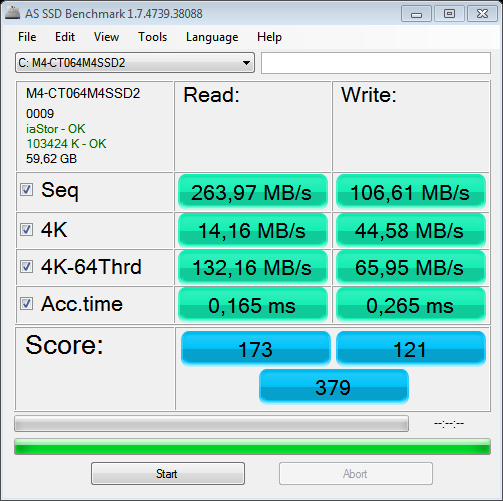

as-ssd-bench M4-CT064M4SSD2 27.2.2013 16-54-58.png (37.67 KiB) Zobrazeno 3444 x
Re: SSD způsobuje zamrzání
Odeslal: 27 Ún 2013 19:47
od Dulcimer
Výpis z crystaldiskinfo vypadá v pořádku, něco tam je, ale není to nic vážného.

Atributes:
ID Flag CV WR TH RAW
01 002F 64 64 32 000000000000
05 0033 64 64 0A 000000000000
09 0032 64 64 01 00000000151F
0C 0032 64 64 01 0000000001EA
AA 0033 64 64 0A 000000000000
AB 0032 64 64 01 000000000000
AC 0032 64 64 01 000000000000
AD 0033 62 62 0A 000000000057
AE 0032 64 64 01 000000000000
B5 0022 64 64 01 0301015201AE
B7 0032 64 64 01 000000000000
B8 0033 64 64 32 000000000000
BB 0032 64 64 01 000000000000
BC 0032 64 64 01 000000000000
BD 000E 64 64 01 000000000032
C2 0022 64 64 00 000000000000
C3 003A 64 64 01 000000000000
C4 0032 64 64 01 000000000000
C5 0032 64 64 01 000000000000
C6 0030 64 64 01 000000000000
C7 0032 64 64 01 000000000000
CA 0018 62 62 01 000000000002
CE 000E 64 64 01 000000000000
Odeslal: 27 Ún 2013 20:22
od Dulcimer
Tenhle log vypadá taky v pořádku.
Napadá mě několik věcí:
1)Disk se může přehřívat, proto potom padne do modré smrti, nebo systém zamrzne.
2)Zkusit disk zformátovat.
3)Zkusit disk na jiném počítači.
