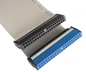

ak chces mat dva disky potrebujes datovy kabel s 3 konektormi:
1. do MB
2. disk 1
3. disk 2
master/slave su prepojovaky vedla napajacieho konektoru

Jo aha nejspíš budu muset dokoupit. díky zatím.
