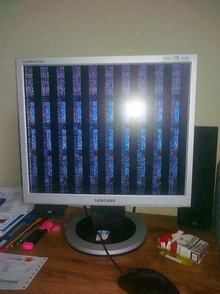

Zdravím.
Včera večer mi z ničoho nič zamrzol pc. Dala som obnoviť stranu, potom mäkký reset, ostala čierna obrazovka a naskočilo mi na obrazovku toto. /ofotila som ju a je v prílohe/. PC sa nedal vypnúť, musela som ho vybrať zo zástrčky. Pri opätovnom zapojení na obrazovku to opäť naskočilo a nedal sa vypnúť, iba zo zástrčky.
Prosím poraďte, kde je chyba. Ďakujem.

ahoj,
otazka:
1. po zapnuti su uvodne hlasky citatelne ?

žiadne hlášky, naskočí len toto.

pokial sa mackanim F8 nedostanes do nudzoveho rezimu z dovodu, ze na obrazovke nic nevidis, tak s tym vela nenarobis ,,,
zacal by som tym, ze odskusas bud tento monitor pri inom PC, alebo iny monitor pri tomto pocitaci :)
bud je vadny monitor alebo graficka karta prip. jej ovladac

no vyskúšam ten monitor, ale až poobede, nie som pri tomto PC. Nemohol odísť procesor alebo doska?

procesor urcite nie - ak je GK na doske, tak moze byt aj doska ,,,

zdravím.
vybrali sme grafickú kartu GEFORCE FX5500, oprášili, vyčistili PC a nič.
Po zapnutí začne vypisovať na obrazovku, začne naťahovať WIN, pípne a ostane čierna obrazovka. Čo vypisuje na monitor nie je čitateľné, nakoľko sú tam tie kmitujúce farebné obdĺžniky a cez čierne pruhy sa to nedá prečítať. potom to znovu naskočí a je to ako na obrázku. PC sa nedá vypnúť, iba zo zásuvky. Čo by ste poradili?

mehid napsal:Po zapnutí začne vypisovať na obrazovku, začne naťahovať WIN, pípne a ostane čierna obrazovka. Čo vypisuje na monitor nie je čitateľné, nakoľko sú tam tie kmitujúce farebné obdĺžniky a cez čierne pruhy sa to nedá prečítať. potom to znovu naskočí a je to ako na obrázku. PC sa nedá vypnúť, iba zo zásuvky. Čo by ste poradili?
ahoj,
je aspon toto citatelne :???:
ak nie plati co som pisal o odskusani monitora, prip. vymena GK

od mehid
takže je to vyriešené, bola to grafická karta. PC už funguje. Ďakujem za poskytnuté rady.
