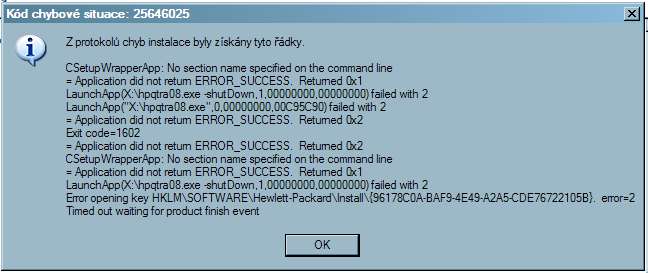

Nedaří se mi rozchodit novou tiskárnu HP DeskJet D1660
Postupně instalovány ovladače z přiloženého CD, plná i min.verze ze stránek HP - vyzkoušeny 3 kabely a 3 USBporty
hp d1660-error.jpg (27.71 KiB) Zobrazeno 3953 x

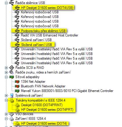

po zapnutíse objeví ve správci systému
hp d1660-správce.jpg (36.44 KiB) Zobrazeno 3897 x

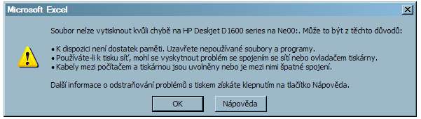

hp d1660-xls.jpg (16.75 KiB) Zobrazeno 3953 x
Kde dělám chybu?

Vygooglil jsem, že by se měl volit port USB/DOT4 s nejvyšším číslem (pokud jich je více k dispozici).
Re: hp deskjet d1660
Odeslal: 04 Zář 2010 16:56
od cernohous13
viz příloha hp d1660-port.jpg :wink:

Děkuji vám chlapi za snahu pomoci.
Problém se zdá vyřešen ručním promazáním registrů od zbytků ovladačů po HP3940 (přesněji 3900series).
(Přestože jsem použil odinstalátor a registry čistil dalšími čtyřmi utillitami) :?:
Jeden z nich blokoval port USB001 takže se nový ovladač nemohl korektně nainstalovat.
