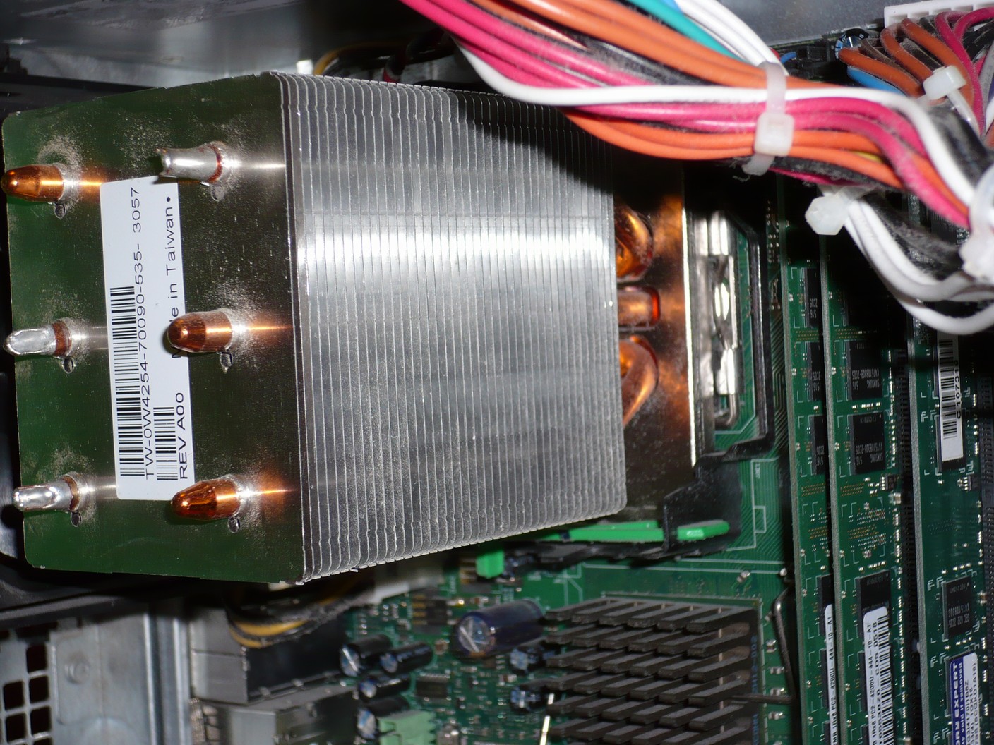

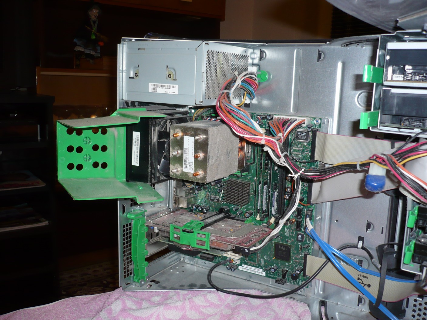

PC jsem rozebral, chladič grafiky (snad to byl on) byl ze strany počítače celý zanesený prachem, takže skrz něj neproudil vzduch. Po vyčištění a zapnutí počítače kontrola teplot. Teplota graf.prostředí 60stupňů, teplota graf.procesoru 77stupňů. Po zapnutí spořiče po chvilce větrák na nejvyšší rychlost, po cca 5-ti munitách teplota grafiky 100, prostředí něco pře 70(přesně si nepamatuji).
Teď půjdu vyvenčit psa, takže tak 15min nechám běžet spořit a uvidím jestli se počítač vypne nebo ne a jaké budou teploty. Žena to bude chlídat. Pak dám vědět co a jak.
Tak tady jsou fotky i se snad správnými popisky.
- (366.91 KiB) Staženo 18 x
- (354.9 KiB) Staženo 18 x
- (290.7 KiB) Staženo 18 x

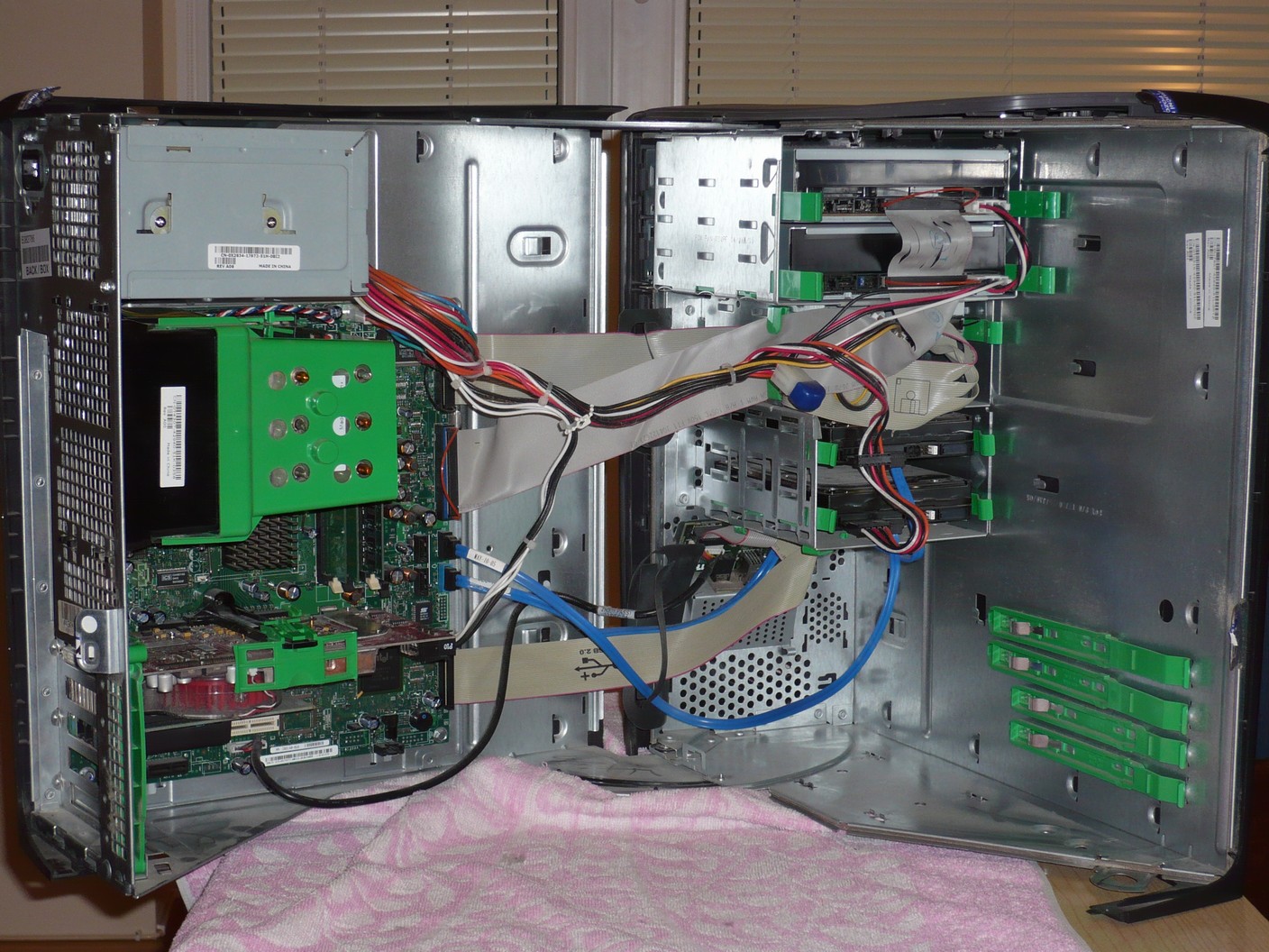

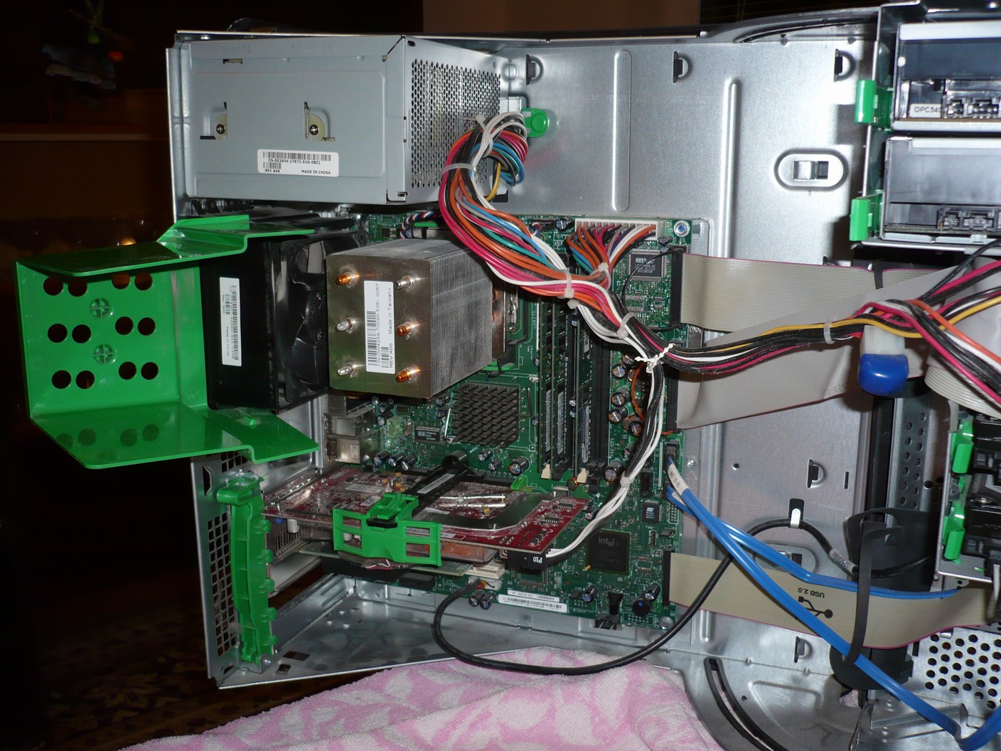

Re: Samovolné vypínání počítače.
Další fotky.
- (295.41 KiB) Staženo 17 x
- (257.61 KiB) Staženo 17 x
- (338.41 KiB) Staženo 17 x
A poslední fotka.
- (374.39 KiB) Staženo 17 x
tak ta ohromna hlinikova vec je chladic od procesoru
grafika ma koukam ventilator taky a nejakej prach tam asi taky je
sefe, mate pristup ke kompresoru?
Nemám a vysavač který umí druhou stranou směrově foukat taky ne. A kde je ta graf.karta?
takova ta cervena vec tam dolemarzak napsal:A kde je ta graf.karta?
Někam se mi zatoulala zpráva o teplotách, takže ještě jednou:
Když jsem se vrátil z procházky, počítač byl vypnutý. Prý těsně potom co jsem odešel. Zapnul jsem ho, počkal na spořič a po pár minutách teplota graf.karty 102 stupňů a graf.prostředí asi 77stupňů.
Když mám puštěný film je grafika namáhána víc než při spořiči? Když koukám na film, tak větráky běží normálně.
Takže když je grafika ta červená deska tam dole s tím podvěšeným platovým červeným cosi (nádherný odborný termín), mohu jí nějak vyndat a vyfoukat? A jak je tedy chlazená? A nepomohlo by, kdybych z toho chladiče procesoru sundal ten zelený otočný kryt, aby došlo k odsávání vzduchu z většího prostoru? On se dá sundat, to jsem udělal při čištění. Aby to pak zase nevadilo procesoru a nepřehříval se, protože on asi ten kryt tvoří jakýsi usměrňovač pro odtah vzduchu ventilátorem.
Na ten směr otáčení ventilátoru jsem se minule ptal proto, že jeden kamarád měl sestavený počítač a přehříval se mu a zjistilo se, že ventilátor se točil opačně.
Tak co s tou graf. kartou? Mohu nějak na ní? Nebo co byste navrhoval.
Jo promiňte, on je ten ventilátor pod tou grafikou v tom plast. pouzdře, že? A co když ten ventilátor nemaká? To by mohl být ten problém?
grafiku opatrne vytahnout (samozrejme pri odpojenem pocitaci) a vyfoukat nejlepe stlacenym vzduchem...pokud to nedavate sam, je dobry reseni celou bednu odnest do PC servisu, kde vam za mirny uplatek vyfoukaji cely case (tady u nas si za to myslim pocitaji stovku)...zkuste kouknout, jestli se ten vetracek na grafice vubec toci...paklize ne, i to snad zvladnou v servisu vymenit...
s tema ventilatorama je to tak...spravne by tam mely byt dva...jeden, co nasava studeny vzduch do bedny, druhy, ktery vyfukuje teply vzduch z bedny...protoze spravne by v bedne melo byt vzduchove proudeni
