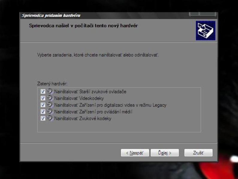

Re: Nefunkční zvuk, nelze opravit (kód 39)
Chybí vám tam docela dost záznamů v registru. Třída MEDIA je neúplná, to samé se týká výčtového klíče. To jsou právě ty chybějící zvukové kodeky, ovládání hlasitosti atd.
Ten registr byl docela dost pročesaný. Já navíc neznám úplné detaily, jak zvukový subsystém pracuje.
Nejprve bych nechal správce PnP, ať se snaží sám.
Ovládací panely->Přidat nový hardware->Další->Ano, hardware byl již připojen->Další->Přidat nové Hardwarové zařízení (na konci)->Další->Vyhledat a automaticky nainstalovat hardware->Další->poznamenejte si, zda v okně rozpoznaný hardware bylo něco nalezeno. (Měly by tam být ty zvukové kodeky atd.)->Další->Dokončit->Restart PC.
Pokud to stále nepůjde, zkuste spustit tento FIX
tak se vam chci podekovat, napsal jste mi to velice hezky a prehledne...udelala jsem to jak jste psali...posilam vam pred dokoncenim a restartem obrazek co mi to nabidlo a ja to vse nechala,(nejste tu pripojen, tak delam screen prubezne), ted restartuju a podam hlaseni
