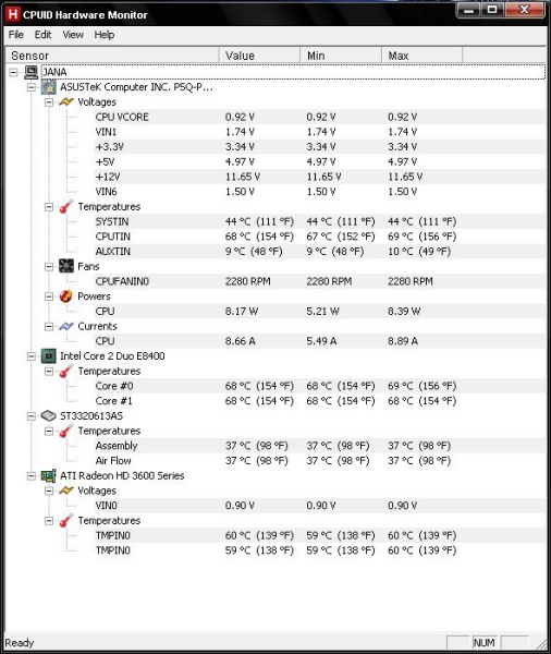

Ten počítač je nějaký zakletý. Ta první chyba se týká Sunbelt Personal Firewallu.
To s tím procesorem se mi ale nelíbí. Nastavte to na Ignored, spusťte počítač, spusťte HeavyLoad a Hardware Monitor zároveň, spusťte zátěžový test v HeavyLoad, nechte to běžet tak 15 min a pak ještě jednou udělejte screen Hardware Monitoru.
Může to být ale chyba čidla nebo BIOSu.
JanaNT
Příspěvky: 54
Registrován: 17 Črv 2011 14:46
Re: Prosím o kontrolu logu z RSIT
#79 Příspěvek od JanaNT »
Zase to spadlo kvůli Sunbeltu do BSOD.
Dala jsem to na Ignored (v tu chvíli tam bylo 74.5 stupňů). Tady posílám screeny HW Monitoru.
Screen HW Monitoru - před prvním HeavyLoad testem
hw1 - před prvním testem.JPG (94.9 KiB) Zobrazeno 486 x

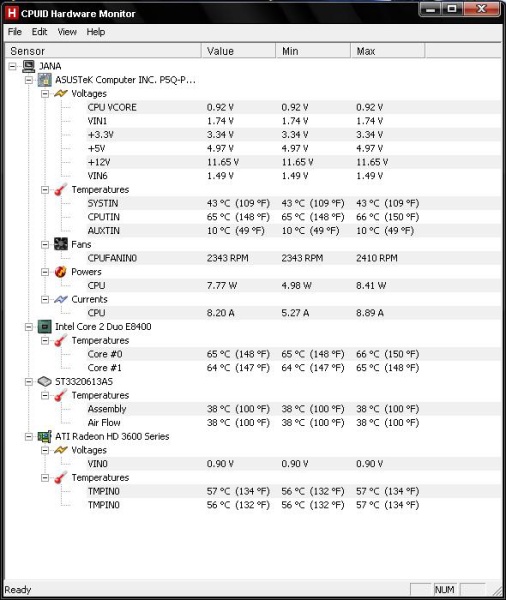

Screen po prvním testu:
hw2 - po prvním testu.JPG (97.95 KiB) Zobrazeno 486 x

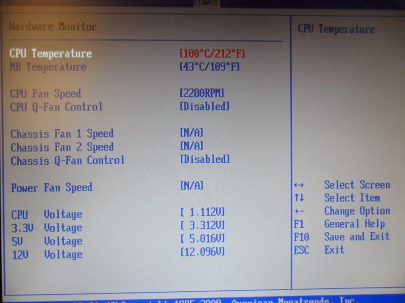

Screen po restartu PC (protože se mi sekl), před druhým testem...teplota CPU vysoká.... nemůže to být při spouštění PC nebo restartování normální? Asi ne, že:(
hw3 - po restartu, před druhým testem.JPG (98.58 KiB) Zobrazeno 486 x

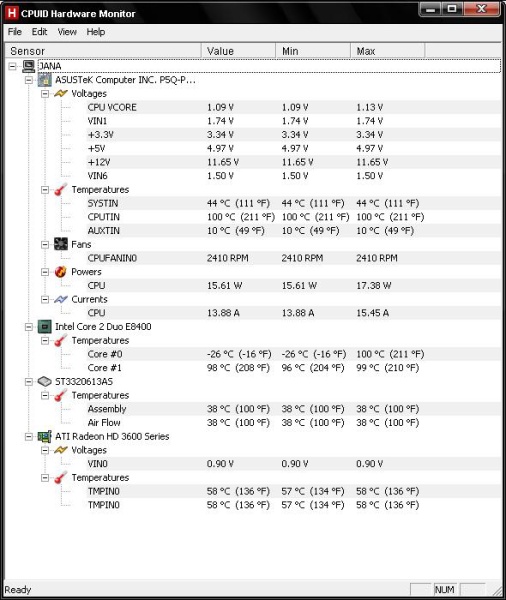

Po druhém testu:
hw4 - po druhém testu.JPG (97.99 KiB) Zobrazeno 486 x

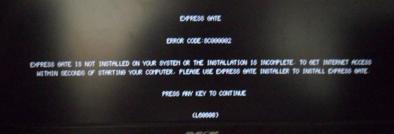

Před chvílí se mi monitor úplně vypnul, nenaskočil znovu (musela jsem restartovat) a stalo se to při načítání fotky - screenu. Myslíte, že by to taky mohla způsobit ta grafika?
Tady je ještě screen toho Express gate - Error code:

Já mám takový pocit, že bude v háji spíše základní deska. Takhle to asi nevyřešíme, nakonec to budete muste dát stejně do servisu :(
Já už fakt nevím.
Expres Gate vyřadíte taktéž v BIOSu. Tady se o ní můžete něco dozvědět.

EG už jsem v BIOSu vyřadila.
