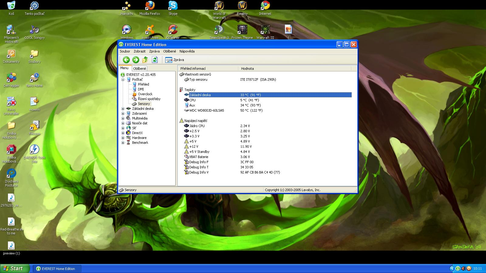

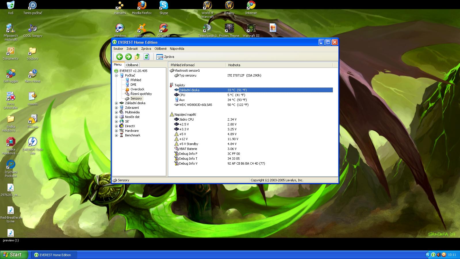

Radsi sem poslal teploty mozna nejak souvisi s pyskotem :-( a tedka schanim ten olej
taringa
Příspěvky: 85
Registrován: 06 Srp 2009 13:13
Re: Restarty
#84 Příspěvek od taringa »
Oprava :-) tady to je

Smůla jsou to cívky na ZD s tím nic neuděláš bohužel :(
Zkus ještě větrák na procesoru jen pozastavit rukou zda pištění přestane
Co se týká teplot stahni si http://www.cpuid.com/softwares/hwmonitor.html
stažení rozbalit a spustit http://www.cpuid.com/downloads/hwmonitor/1.16-32bit.zip
