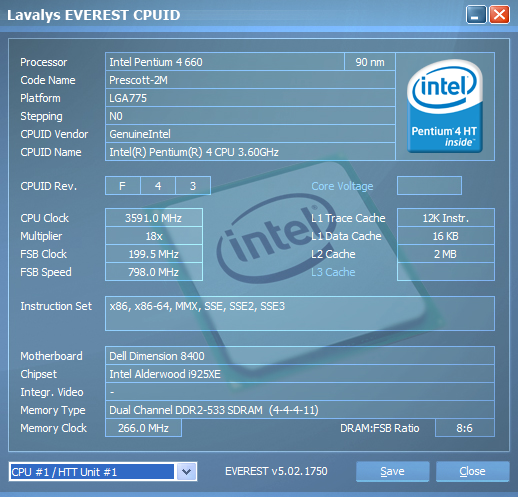

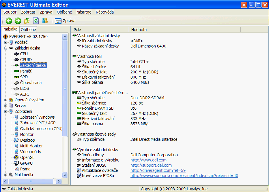

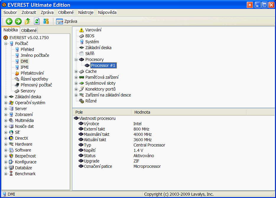

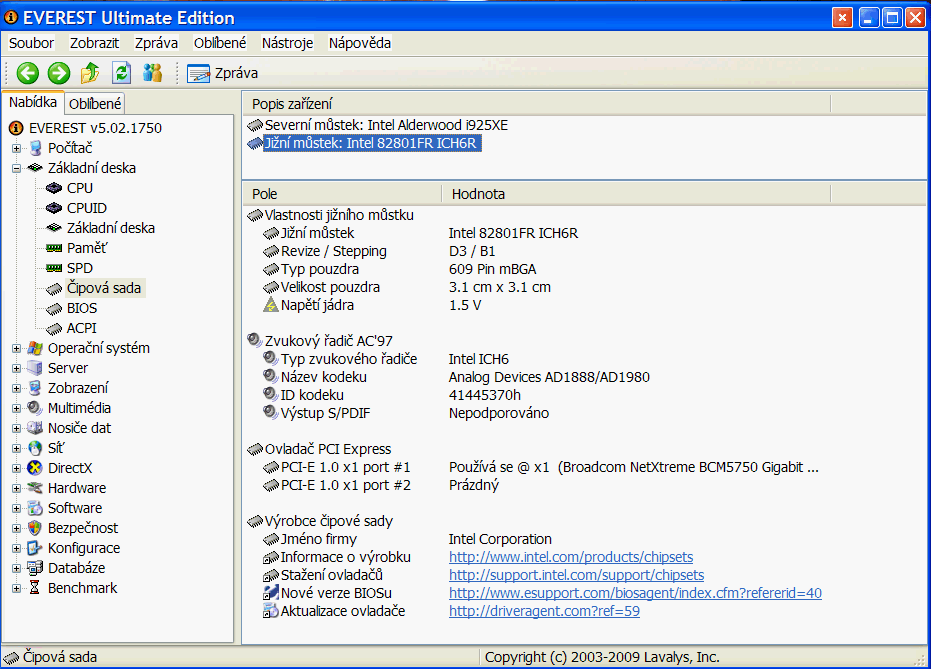

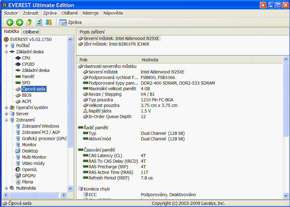

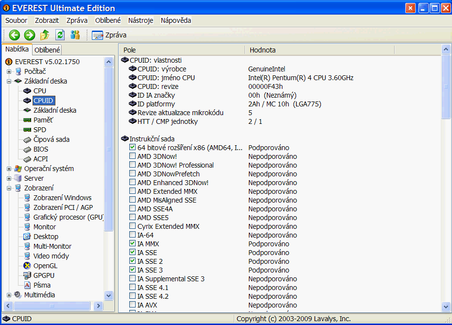

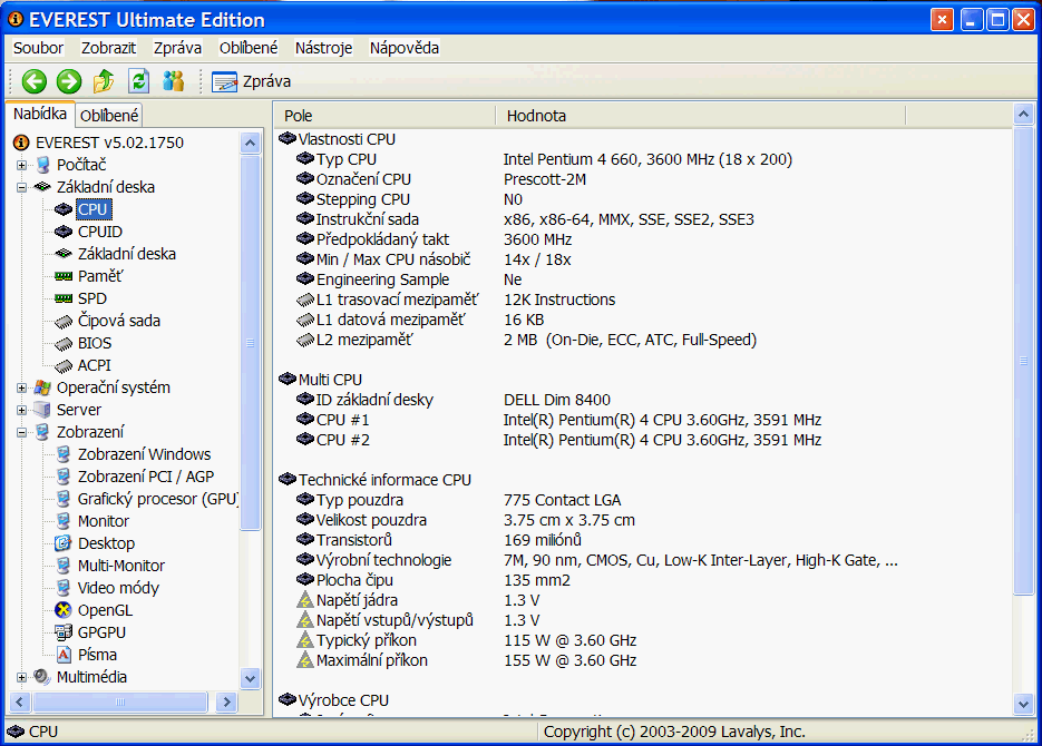

Ještě toto: nainstaloval jsem Everest Ultimate, projel jím počítač, udělal pár screenů, tak Vám je sem dávám. Jestli Vám to pomůže budu rád.
A s tím Everestem jsem sledoval teploty. A bylo to zajímavé. Výsledky? Při používání počítače tyto hydnoty: WDC WD 1600JD-75HBC0 43 a 41 stupňů-byly zobrazeny dvě tyto jednotky, teplota GPU prostředí 67 stupňů, teplota grafického procesoru GPU 85 stupňů. Když se spustil spořič, tak asi po minutě teplota GPU prostředí akcelerovala na 90-95 stupňů a teplota graf.procesoru 110-116 stupňů. Po cca 3minutách se počítač vypnul. Ostatní dvě teploty se změnily jen nepatrně, na 45 stupňů. Zkusil jsem počítač polohově umístnit trošku jinak, jestli má dostatek prostoru na větrání, ale nepomohlo to.
Jak jsem psal již minule, po naskočení spořiče se ve dvou stupních zvýší hlučnost-zvýší se rychlost větráku (větráků? nevím jestli je tam jeden nebo dva) a pak patrně nějaká tepelná ochrana vypne počítač při dosažení kritické hodnoty. Když je ale spořič vypnutý, počítač běží celý den, i když se na něm nic nedělá.
A teď babo raď. Je to něco s graf.kartou? Nebo slabý větrák? Nebo že by tam bylo uvnitř tolik prachu, že by se to nestačilo chladit? Ještě nikdy jsem bednu nerozdělával. Vlastně jo, kdysi přes 25lety, když jsem měl Commodore 64. Od té doby nikdy. Ale všechno je jednou pop
Pokud Vás něco napadne sem s tím.
Dávám sem ty screeny z Everestu.
- (36.92 KiB) Staženo 22 x
- cpuid-další.png (194.81 KiB) Zobrazeno 4562 x
- (32.63 KiB) Staženo 22 x
Re: Samovolné vypínání počítače.
A další screeny.
- (31.21 KiB) Staženo 22 x
- (36.52 KiB) Staženo 22 x
- (37.21 KiB) Staženo 22 x
