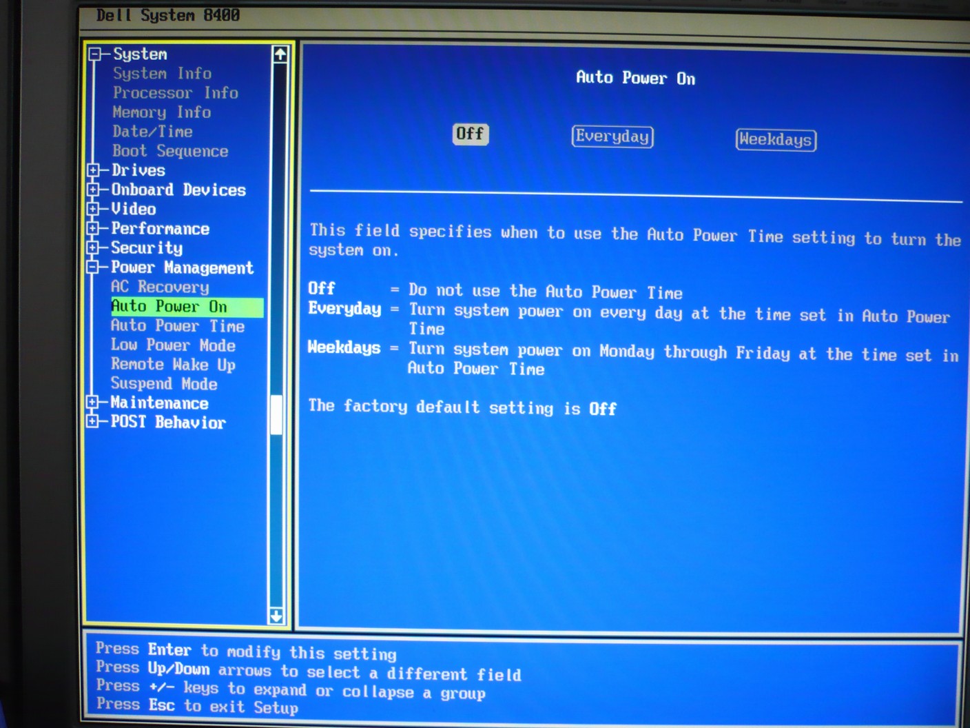

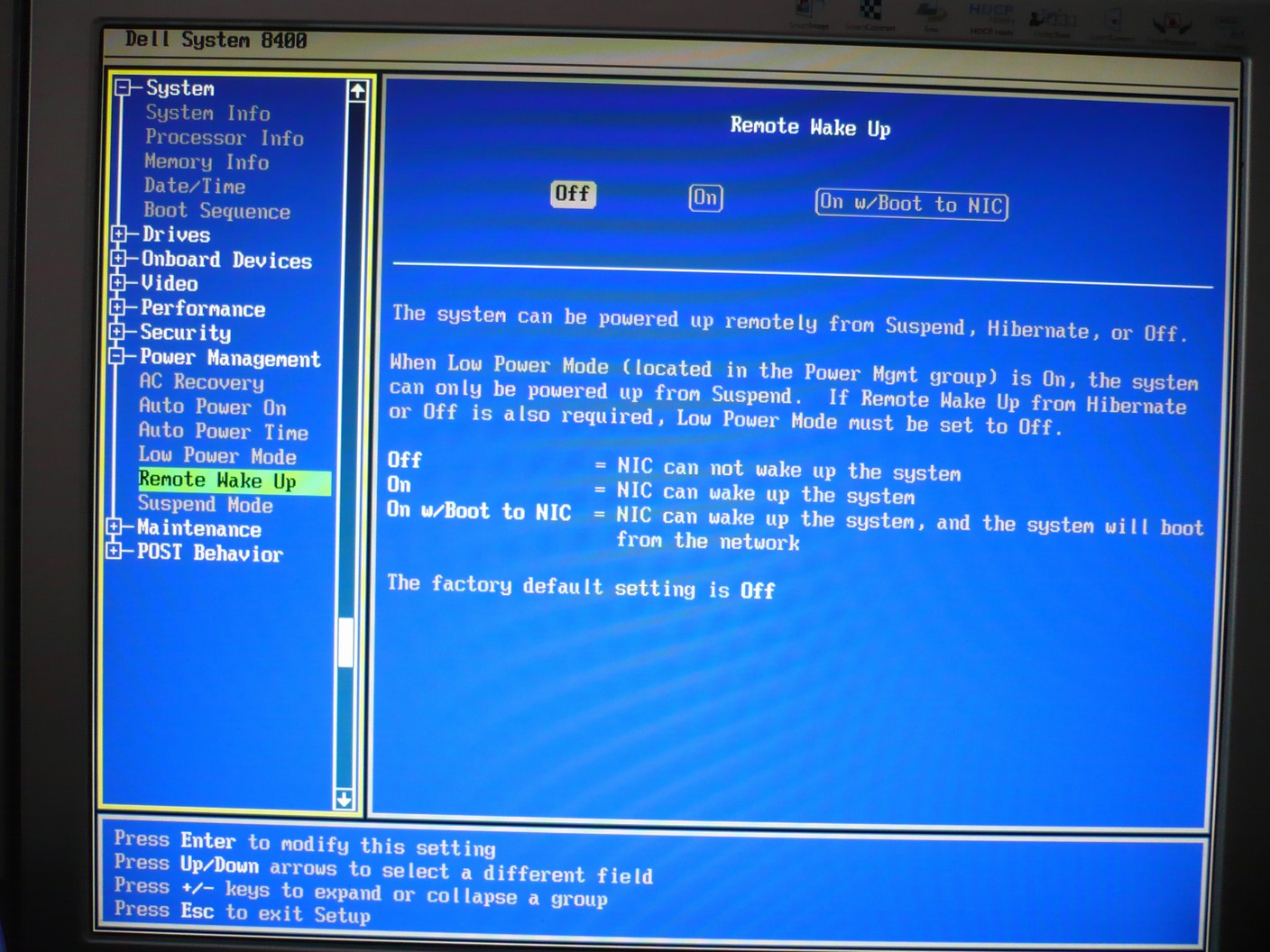

Re: Samovolné vypínání počítače.
je neco videt v tom power managementu? ja ten Dellovskej BIOS z hlavy nedam, ale hodim lano ostatnim kolegum, snad se nekdo s Dellem najde

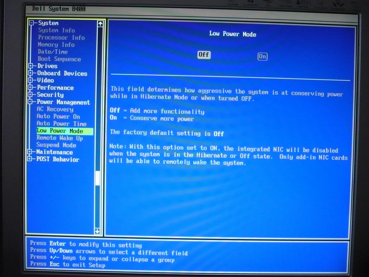

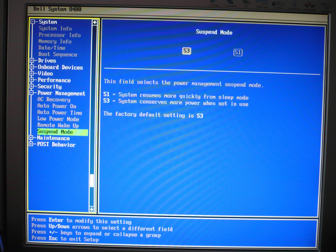

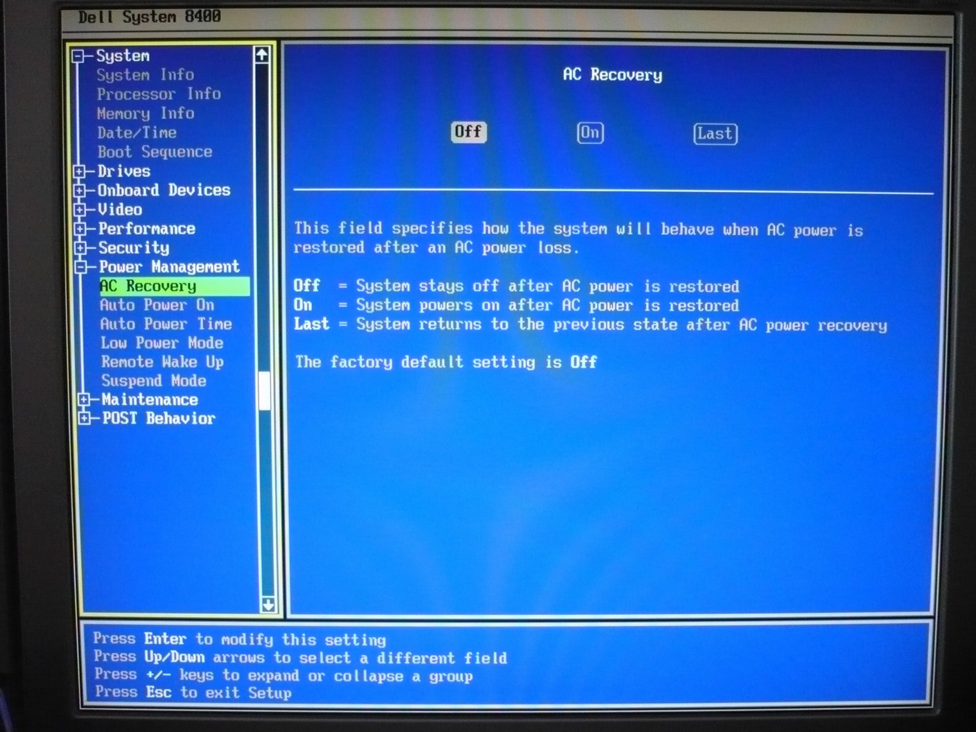

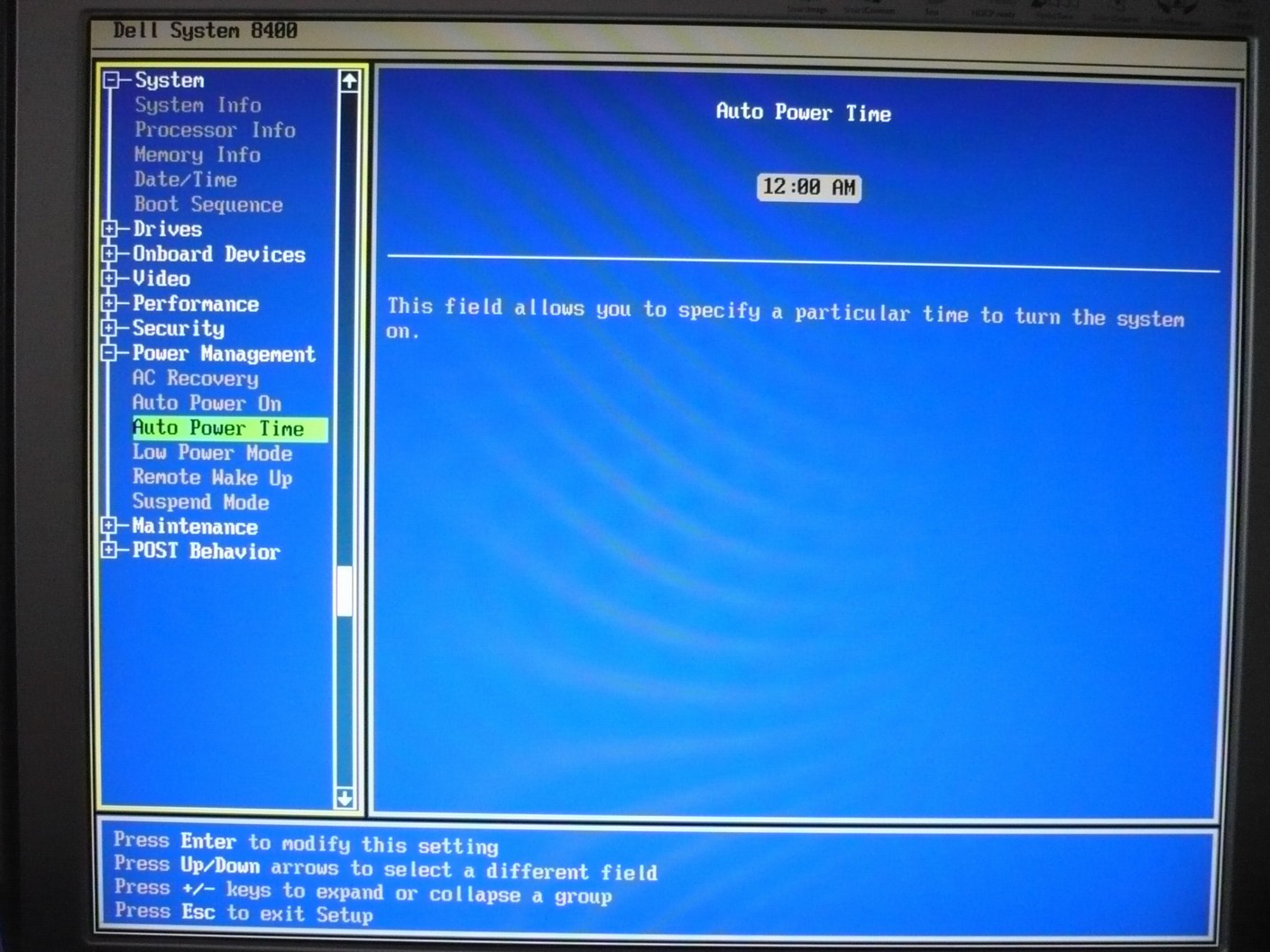

Tady máte jednotlivé položky toho Power managmentu. Ale chtěl jsem se zeptat na ten uTorrent: proč jsem ho měl zakázat při startu systému? Něco se Vám na něm nezdálo? A když ho zakážu při startu, tak pak ho mohu spustit?

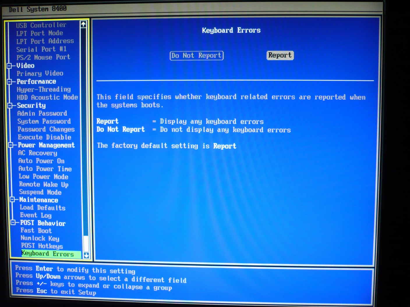

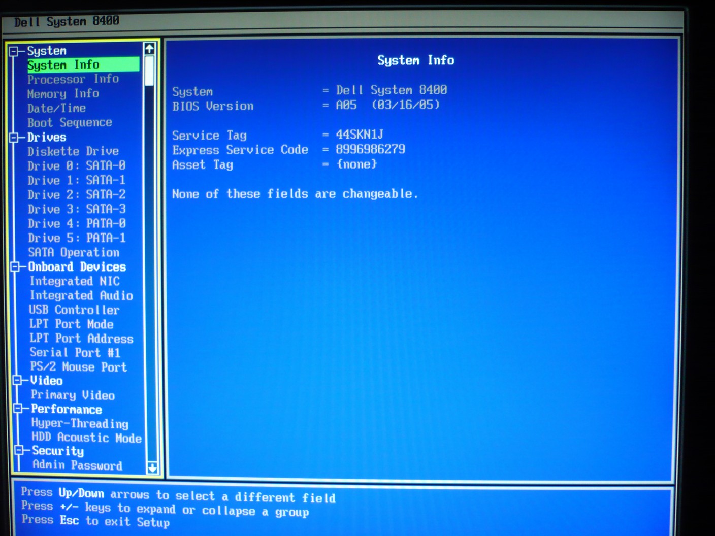

Jo kdybych uměl engliš, to by bylo jiné. Myslím že to bude v těch prvních čtyřech, ale moje znalost angličtiny je opravdu, ale opravdu slabá. Tohle přenechávám odborníkům.
Takže zbytek screenu:
- (251.46 KiB) Staženo 81 x

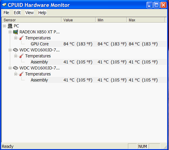

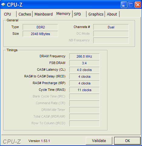

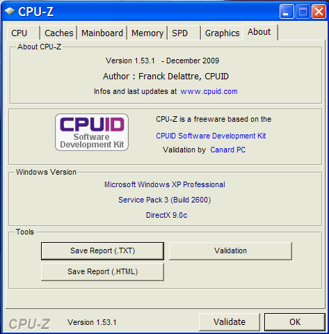

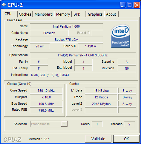

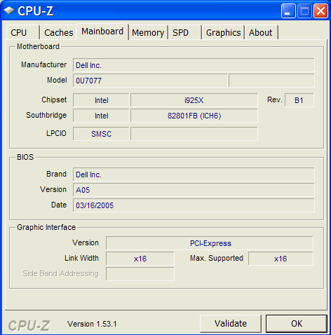

Asi Vás zklamu, ale ukazije mi to tohle (napětí tam nikde není zobrazeno, jen teploty):
Vy jste mi poslal screen verze Pro, ale tu když stahnu a spustím, tak se ukazuje místo hodnot jen TRIAL. Asi bych musel mít serial, ale stejně se tam neukázalo napětí.
- 2010-01-24_110238.png (12.22 KiB) Zobrazeno 3880 x

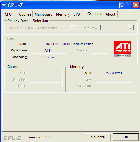

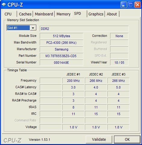

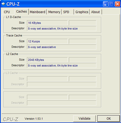

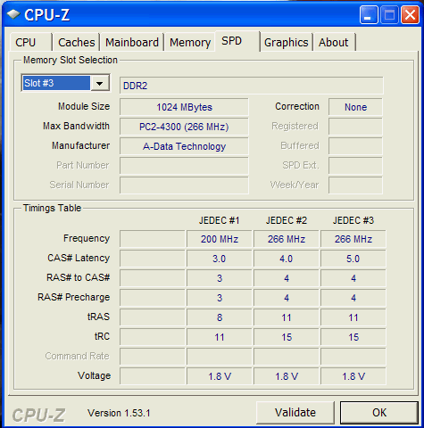

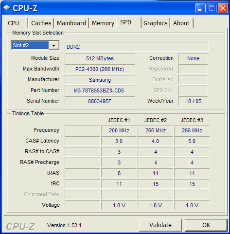

Jestli to pomůže, našel jsem ještě jeden program, spustil, z něho udělal tento log a pořídil tuto sérii screenů.
Zkoušel i SpeedFan, ale neukazoval napětí, přestože měl. A to jsem zkusil různé verze.
Takže ten log a pak ty screeny:

- 2010-01-24_114539.png (10.91 KiB) Zobrazeno 3880 x
- 2010-01-24_114515.png (10.68 KiB) Zobrazeno 3880 x
- 2010-01-24_114421.png (15.84 KiB) Zobrazeno 3880 x
A další screeny:
- 2010-01-24_114626.png (13.46 KiB) Zobrazeno 3880 x
- 2010-01-24_114612.png (13.03 KiB) Zobrazeno 3880 x
- 2010-01-24_114554.png (10.95 KiB) Zobrazeno 3880 x
A poslední série screenů:
- 2010-01-24_114715.png (13.57 KiB) Zobrazeno 3880 x
- 2010-01-24_114702.png (12.25 KiB) Zobrazeno 3880 x
- 2010-01-24_114640.png (13.3 KiB) Zobrazeno 3880 x
