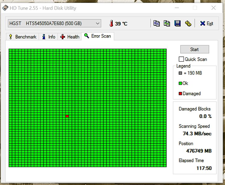

HDD nevypada nejlip a co hur, ani operacnimu systemu se jeho stav uplne nezda
Error: (04/25/2016 06:39:55 PM) (Source: disk) (EventID: 7) (User: )
Description: Zařízení \Device\Harddisk0\DR0 má chybný blok.
Error: (04/25/2016 06:39:51 PM) (Source: disk) (EventID: 7) (User: )
Error: (04/25/2016 06:39:39 PM) (Source: disk) (EventID: 7) (User: )
Error: (04/25/2016 06:39:36 PM) (Source: disk) (EventID: 7) (User: )
Error: (04/25/2016 06:39:23 PM) (Source: disk) (EventID: 7) (User: )
Na desitkach:
:arrow: Nainstalujte a spustte HD Tune - http://www.hdtune.com/files/hdtune_255.exe
  • Prejdete na zalozku Health a zkontrolujte, ze je ve sloupecku Status vsude hodnota OK a dole sviti zelene Health status: OK
  • Na zalozce Error Scan kliknete na Start. Po dokonceni testu udelejte screen a prilozte ho k dalsi odpovedi.

- HDD na W10 nevypadá nejlíp?! Proboha, vždyť to je nějaké dva měsíce starý počitač! Když tak na to koukám, nebylo by lepší zazálohovat data (což v podstatě stejně mám) a udělat fungl novou instalaci?

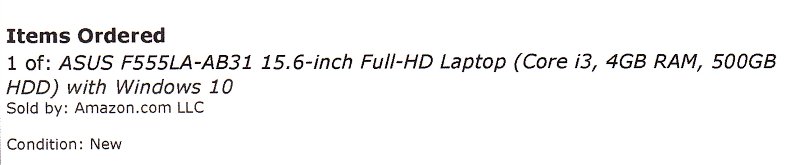

Na krabici z Amazonu mate licenci na Win10 nebo na Win10 Enterprise? Pripadne na stitku, ktery je nalepeny na boku case/spodku notebooku.
sardel
Příspěvky: 36
Registrován: 21 Dub 2016 14:02
Re: Blacklist
#51 Příspěvek od sardel »
No, a to je právě další špek. Když jsem se snažil o tom noťasu něco najít, tak to vypadá, že licence bývá na krabici a ta zůstala v emerice (i s tím dobrákem, co nám to "výhodně" koupil). To byl teda kšeft :-(
Ještě jednou jsem se díval na účet, je tam výslovně napsáno, že je to s W10, viz prtscr. Proč by to proboha upgradoval crackem na vyšší verzi?
Snad jsem to otestoval správně:

HD tune stále běží, je v půlce, vše zatím zelené....

ještě že je až v emerice... :frusty:
přece jen něco červeného:

#56 Příspěvek od altrok »
Stav HDD na desitkach neni kriticky, ale od 2 mesice stareho disku bych poskozeni necekal...
