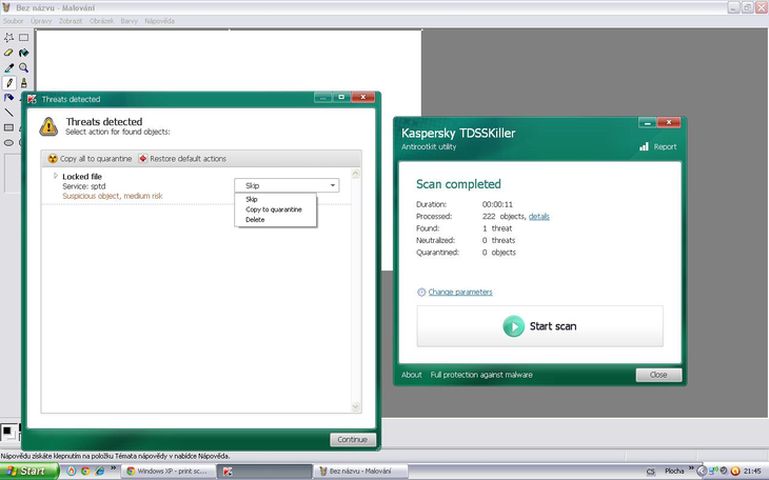

Stáhni TDSSKiller a ulož ho na plochu.
Spusť aplikaci, vyber volbu Spustit kontrolu a klik na Start sken
Pokud aplikace najde infikovaný soubor, ukáže se Ti předvolená akce Cure,
v tom případě potvrď tlačítko Continue
Pokud bude chtít apliakce restartovat počítač, klikni na tlačítko Reboot Now
Pokud si restart nevyžádá, klikni na tlačítko Report.
Po té na Tebe vypadne log, jeho obsah zkopíruj sem.
Pokud se log nezobrazí, je uložený na C:\TDSSKiller

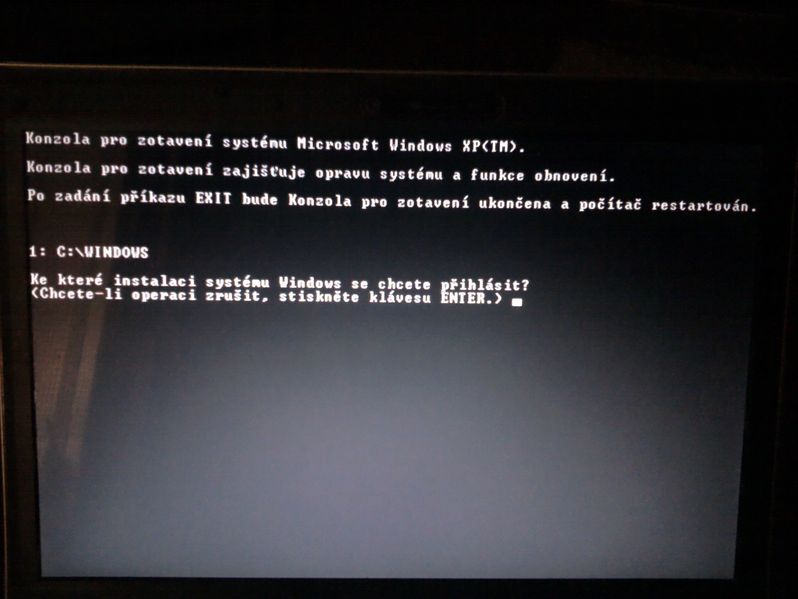

V Bios Setup do kterého se dostaneš při restartu mačkáním klávesy :
* DEL
* F2
* F1
* F10
Na první místo nastav CD-ROM,
Vlož instalační CD do mechaniky, nech nabootovat, stiskem klávesy R vyber Konzolu pro zotavení.
Vyskočí na tebe černé okno kde za C:\WINDOWS zadáš příkaz FIXMBR
Dále zadáš příkaz EXIT tím dojde k restartu PC.

Provedl jsem sken TDSSKiller a nikde jsem nenašel předvolenou akci Cure:
print screen.JPG (46.24 KiB) Zobrazeno 1665 x

To co TDSSKiller našel patří k Daemonu tak že relativně v pohodě.
Pokračuj tedy tou opravou zaváděcího sektoru.

Mně nemůže jít nic normálně... :roll: . Všechno klaplo až po tu černou obrazovku, kde nahoře byly tři věty o konzole zotavení a pod tím:
1. C:\Windows a pod tím věta ve smyslu: "zvolte co chcete s konzolou zotavení udělat", nebo něco pdobného. A zatím v závorce věta: (pro zrušení konzoly zotavení zmákčněte Enter). A jediné co kde šlo napsat, bylo jediné jakékoliv písmeno za koncem závorky. Nic nefunguje ani šipky ani kurzor. Tak kde a jak mám napsat to FIXMBR ?
Sorry ale už jsem v koncích...

Za to C:\WINDOWS v tom černém okně.

Asi si nerozumíme. Taky jsem pochopil, že to mám napsat za ten Win. Ale řekni jak, když psát jde JEN JEDNO JEDINÉ jakékoliv písmeno na úplný konec celého textu, tzn. za poslední závorku. .......Enter) Tam kde je ta bílá kostička jsem napsal "F" a konec... Jak se mám dostat na řádek C\Windows, který je o tři řádky výš?
pokud se teda bavíme o celé černé obrazovce s bílým textem. Protože černé okno s C\Windows... mi nevyskočilo, ale občas se mi objeví při startu PC.
