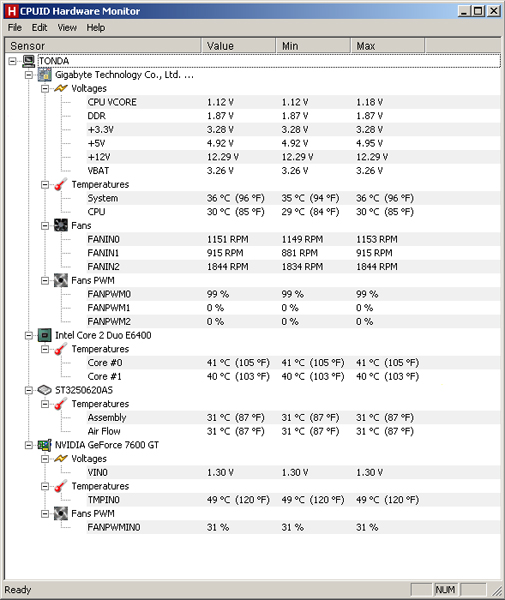

důkladně jsem vše vyčistil, i všechny větráky a žebrování
teploty cca po 5 minutách od spuštění pc:

a teploty po testu:

Teploty klesly ;-) jak se chová pc nyní?

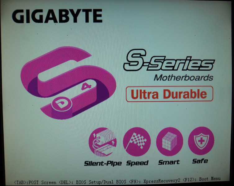

ještě jsem si všiml jedné věci - když se při startu jako prvni na monitoru zobrazi screen motherboardu, tak se mi v bílém pozadí ukazují černé pixely na více místech. už si nevybavuju kdy se to začalo oběvovat, je to už déle a postupem času jsem tomu přestal věnovat pozornost.
sem tam se pozice pixelů změnila. :arrow: těď po vyčištění skříně a větráků těch pixelů ubylo, ale asi pět jich tam pořád zůstává...

a ještě detailněji...
problikávání monitoů je vidět na videu, a od posledního probliknutí v 1:17 už s tím nemám problém

Vadné pixely většinou způsobuje vadný monitor.. Vidím, že máte dva monitory.. vadné pixely se ukazují na pouze jednom monitoru? Problikávání může dělat grafická karta nebo cokoliv po startu systému...

Zkusil bych monitor/y na jiném pc :)

při startu PC se chyby na obou monitorech zobrazují identicky. monitory někdy zkusím připojit k notebooku a otestovat.

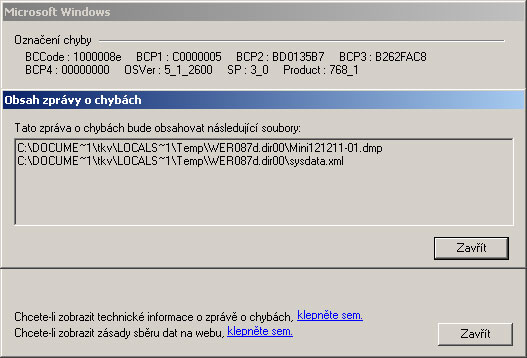

:arrow: další věc, teď po startu windows na mě vyskočila hláška "Činnost systému byla obnovena po závažné chybě."
info:

mrknete do slozky c:\windows\minidump a soubory mi nahrajte..

Minidumpy konzultuji s kolegou... :) mám prvotní odhad, ale potřebuji se ohledně něčeho poradit.. děkuji za pochopení :)

Tak mi to kolega potvrdil :) Aktualizujte grafický ovladač :)

to jsem před pár dny udělal, pro GK nvidia 7600gt jsem nainstaloval: GeForce 285.58 Driver ze stránek nvidia.com
