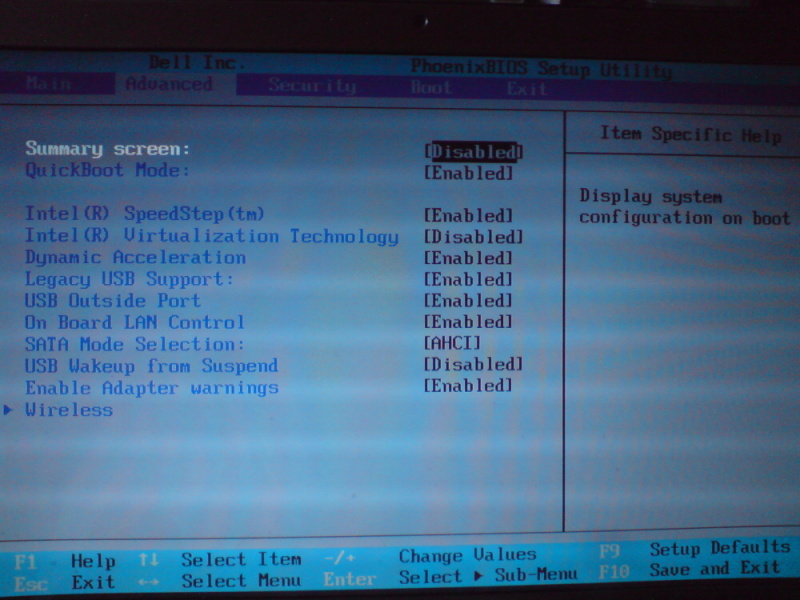

Okay. Skocte do Biosu a overte, ako je tam funkcionalita Fn nakonfigurovana. Ked tak ju resetnite, ked tak resetnite bios.

#60 Příspěvek od joseee »
Tak jsem prolez cely bios a nikde jsem nic podobneho nevidel.
Mam tento z fotky.
