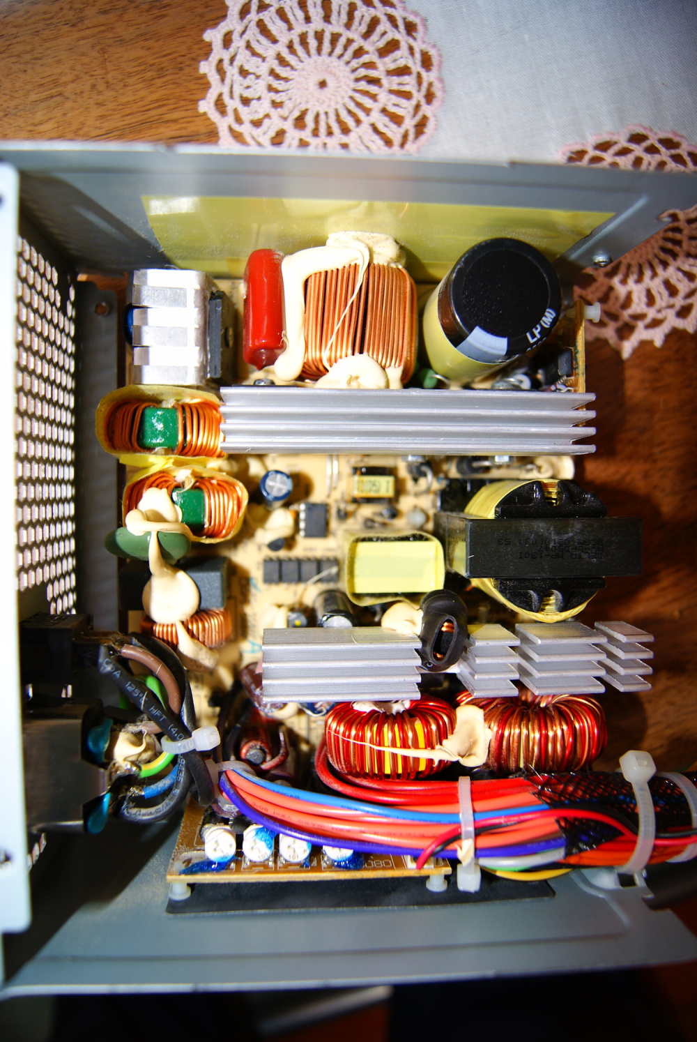

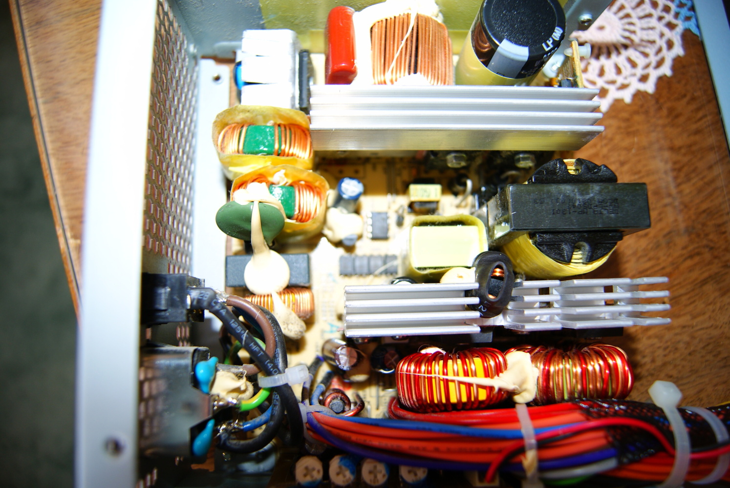

Pánové tak jsem otevřel zdroj, je ta bílá pasta normální? tam takhle hnusně rozcákaná??
