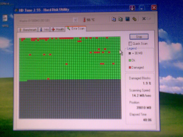

Re: Obrazovka smrti
Tie testy s tym SP2004 dopadli dobre, ale test hd tune vypisal 1,9% poskodenych zvazkov po prejdeni 50% HDD potom sa objavila obrazovka smrti.
- Snímka177.jpg (95.5 KiB) Zobrazeno 1102 x

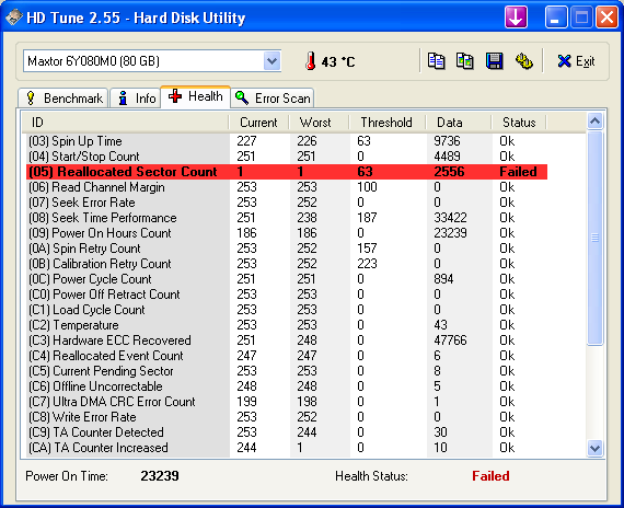

Re: Obrazovka smrti
Tu je este screen z health
- HDTune_Health_Maxtor_6Y080M0.png (37.06 KiB) Zobrazeno 1100 x

1,9% povrchu pri polovine testu je poskozeno ted,takze celkem to bude urcite vic a bude se to zhorsovat,to je obvykly scenar.
Doufam,ze jsme na to neprisli moc pozde

Re: Obrazovka smrti
NA tom compe neni ani megabajt dolezitych dat a dakujem za pomoc. Neda sa este nejako predlzit zivotnost tohto hdd??
Re: Obrazovka smrti
Vadne sektory jsou vetsinou jako rakovina.Jak se objevi,zacnou se rozlezat...
Disk ma 80GB,doporucuji zakoupit v pripade ze mate IDE tento - http://www.alfacomp.cz/php/product.php? ... H1TV1TPDJ1
pokud mate SATA tak tento - http://www.alfacomp.cz/php/product.php? ... H1TZ1TRX2A
Udrzet ho dale pri zivote nebude dle meho nazoru mozne.
