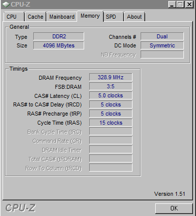

Místo 2x 1GB na 667MHz jsem instaloval 2x 2GB na 800MHz ale system mi stale ukazuje 2GB instaled used 1,01GB ale jinde celkem 4GB :boxed: Sisoft Sandra mi v jednom přehledu ukáže 4GB na 800MHz a v jiném 2GB na 666MHz :!: :!: :!:
RAM Rush ukazuje 2GB použito 1,1GB :shock:
BIOS ukazuje 4096MB :shock:
motji

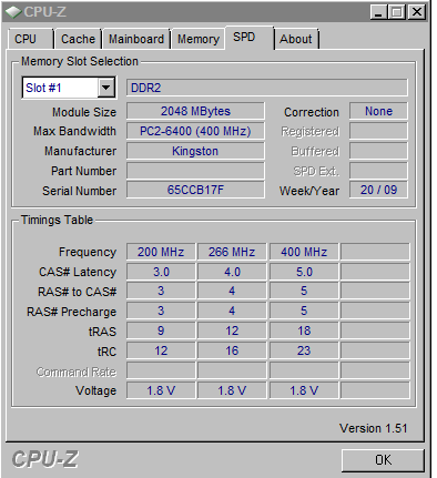

Penetrator666
Příspěvky: 33
Registrován: 02 Bře 2010 18:50
Re: Jak na vyléčení knihovny sshnas21.ddl
#42 Příspěvek od Penetrator666 »

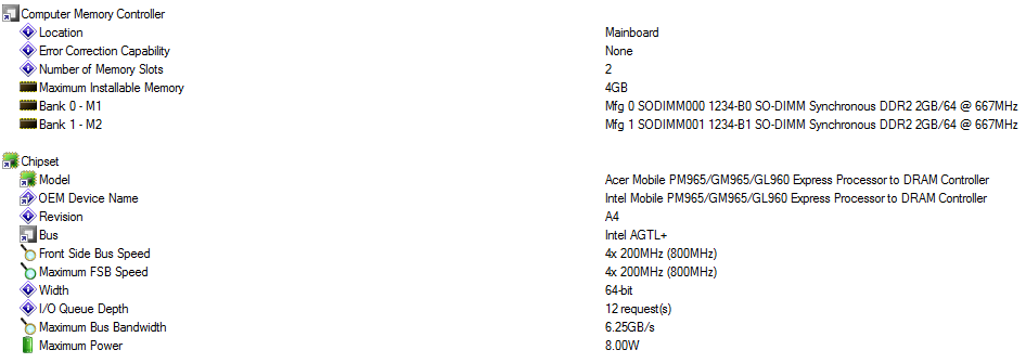

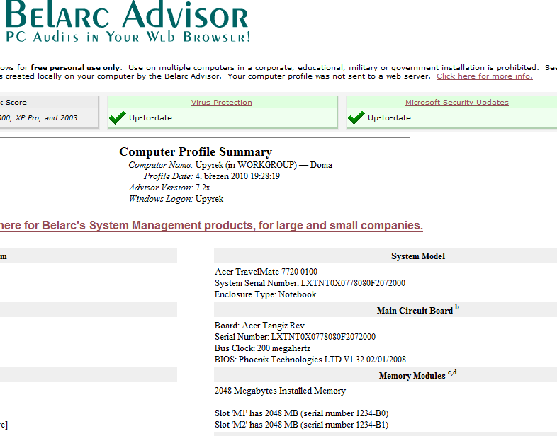

Část 1
CPU-Z Slot 1 - 4.3.2010 , 19_25_41.png (25.3 KiB) Zobrazeno 1381 x
CPU-Z Size both - 4.3.2010 , 19_25_02.png (23.56 KiB) Zobrazeno 1381 x
(52.29 KiB) Staženo 27 x

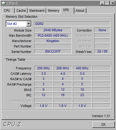

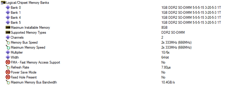

Penetrator666
Příspěvky: 33
#43 Příspěvek od Penetrator666 »
Část 2
SiSoft Sandra 2 - 4.3.2010 , 19_33_49.png (33.04 KiB) Zobrazeno 1381 x
(39.42 KiB) Staženo 27 x
CPU-Z Slot 2 - 4.3.2010 , 19_26_06.png (25.06 KiB) Zobrazeno 1381 x

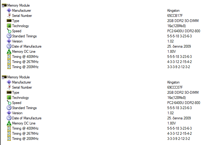

Penetrator666
Příspěvky: 33
#44 Příspěvek od Penetrator666 »
Čast 3
SiSoft Sandra 3 - 4.3.2010 , 19_34_30.png (45.97 KiB) Zobrazeno 1381 x
