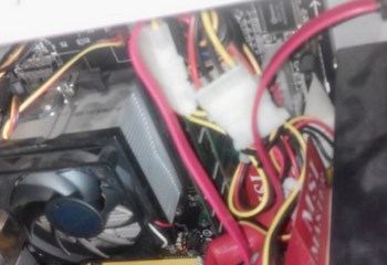

Zajímavé je pomocí live cd byla vidět kapacita na obou discích pokud jsem chtěl instalovat windows,tak problém ovladač a na discích píše o MB co stím tedy.Posílám,foto mého vnitřku pc nevím zda pomůže?
- 2019211233251 (Kopírovat) (Kopírovat).jpg (37.41 KiB) Zobrazeno 13827 x

Foto vnitřku PC mne určitě nepomůže. Problém je patrně ve vloženém novém řadiči, možná v jeho kompatibilitě s deskou. Tento problém by mohlo vyřešit některé hardwarové fórum. Já to opravdu nevím a ani nevím, proč při připojení USB flashdisku přestane fugovat kláveske. To je vyloženě hardwarový problém.
