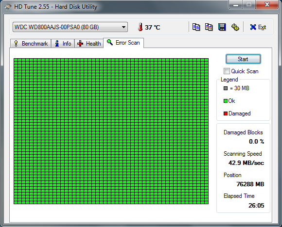

Tak sem tady zpet s vysledky testu HD i RAM.
HDD s 80 GB, tedy C:/ prosel, ani jeden cerveny ctverecek v testu HD Tune. Ted testuji i ten druhy disk s 320 GB.
Nakonec sem testoval i jednotlive obe RAM jednu po druhe. Obe RAM zda se prosly s dobrym vysledkem. Akorat me zarazil udaj "Settings: RAM: 800 MHz" na jedne RAM a na druhe bylo "Settings: RAM: 200 MHz". Pricemz frekvence kazde RAM maji byt 1333 MHz. Dale tam byl udaj u kazde DDR2, pricemz jsou to DDR3, viz. priloha. Nebo jestli je to chyba programu, netusim.
Prosim o dalsi postup a rady.
Dekuji moc.
Vysledek HD pridavam do prilohy, zbytek testu RAM do odkazu.

- vysledek HD.png (40.98 KiB) Zobrazeno 4849 x
