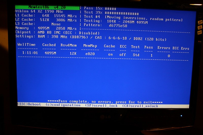

Pomohlo to, díky ;) A ten Memtest, který jsem právě vypálil ukládá někam log nebo prostě výsledek těch testů, nebo si to musím opsat z obrazovky, když to něco najde?

Memtest nic neukládá, stačí odfotit obrazovku.

No errors. :) Nechával sem to projet dvakrát.
Jestli tohle testovalo jen RAMku, je i něco na test HDD?

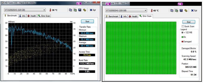

Samozřejmě, stáhni HD Tune a otestuj HDD.
Pak zase dej vědět jak to dopadlo.
aldik
Příspěvky: 81
Registrován: 24 Říj 2007 19:49
Re: Preventivka s možným problémem
#43 Příspěvek od aldik »
Dle testu vše ok..
HD Tune: ST3320820AS Benchmark
Transfer Rate Minimum : 33.5 MB/sec
Transfer Rate Maximum : 75.7 MB/sec
Transfer Rate Average : 59.1 MB/sec
Access Time : 15.9 ms
Burst Rate : 113.2 MB/sec
CPU Usage : 7.8%
HD Tune: ST3320820AS Error Scan
Scanned data : 305123 MB
Damaged Blocks : 0.0 %
Elapsed Time : 91:34

Tak disk je lehce pomalejší, ale nic výrazného. To tedy znamená, že hardware je v pořádku, pokud by se start PC zase nějak coural, viděl bych chybu v systému jako takovém a to by znamenalo naformátovat HDD a nainstalovat Vistu znova. Ono to s ní je opravdu někdy těžké se domluvit.
