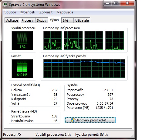

zpomalený ntb, prosím o kontrolu logu
Re: zpomalený ntb, prosím o kontrolu logu
zde zasílám screen
- screen 1.jpg (96.78 KiB) Zobrazeno 2231 x

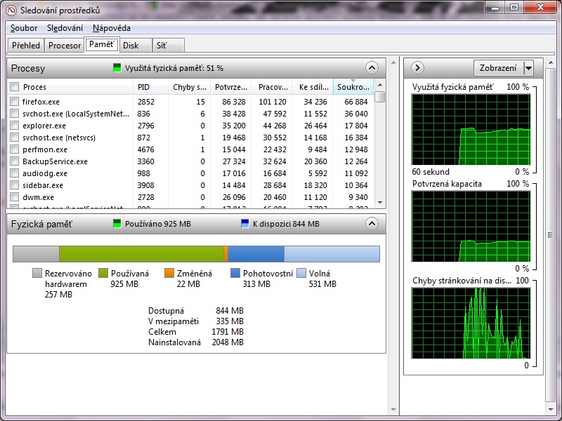

Ještě prosím jeden screen ze Správce úloh->Výkon->Sledování prostředků->Paměť.
Pravděpodobně to bude vadný paměťový modul. (doufej). Bude to chtít servis.
Mám doufat? takže co to může být horšího?
Spíš lepšího. Paměť je v pořádku, pouze není dostupná. Vydrž, na to se budu muset podívat blíže.
Tak teď jsi mě trochu uklidnil:)
Start->Spustit->napiš msconfig a enter->záložka Spustění počítače->Upřesnit možnosti->zaškrtni Maximum paměti (pod tím musí být 2048)
Pak zas mrkni na Správce úloh->Výkon->Sledování prostředků->Paměť
Pokud bude stále přes 1GB paměti rezervován hardwarem, při spuštění NTB mačkej F2 a na záložce Exit zvol Save & Exit.
Pokud ani to nepomůže, mačkej znovu F2 při startu, na záložce Boot se podívej, zda je Boot Booster nastaven na Enabled. Pokud ano, nastav ho na Disabled a znovu Exit zvol Save & Exit.
tak to první nepomohlo a při mačkání F2 při spouštění se mi neobjeví žádné záložky, ale správce spuštění systému Windows, kde je jen možnost Win7 nebo diagnostika paměti
V nabídce Start stiskni Vypnout. Pak počítač zapni a hned zační mačkat klávesu F2. Musíš se dostat do BIOS Setup Utilty.
Tam proveď ta nastavení.
a jo, super, díky, posílám screen, jestli to je takhle už dobře
- screen.jpg (178.31 KiB) Zobrazeno 2211 x
Jo, takhle je to v pořádku. Těch 257MB si ukousne grafický akcelerátor, to je v pořádku.
Měla bys pocítit zrychlení systému.
moc děkuju
to se mi celkem ulevilo, že s tím nemusím do servisu. Zryclení je znát.
