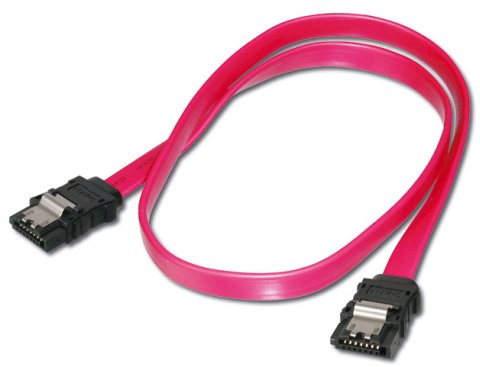

je rozdíl - červený a černý kabel? nebo jsou stejný?

sata

Zdravím, nezáleží na barvě kabelu ale na konektoru.
Tak že když tam pasuje je to on :wink:

ok. oba mají stejný konektor. koukám na to a asi je to jen jiný výrobce.

Jen tak mimo, doma mám - černý, červený zelený a žlutý :D

cernohous13 napsal:Nezkoušel jsi vyměnit datový kabel na tom WD?
najcastejsie byva takyto krasny, alebo oranzovy :D
