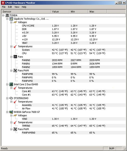

Výkon počítače, čili jak grafické karty,cpu atd testují hráčí přes 3d mark.. Já zvolím jinou metodu...
Stáhněte,nainstalujte a spuste program HeavyLoad a dejte jakoby tlačítko PLAY
(tímto zatížíme počítač a grafiku )
Zhruba po 10 minutách zátěže se mrkneme na teploty...
:arrow: Stáhněte si program HWMonitor
-Nainstalujte a spuste a udělejte mi screen teplot :) pokud nevíte jak tak podle návodu : http://www.viry.cz/forum/viewtopic.php?f=11&t=14114

od tons
před spuštěním testu PC již nějakou dobu běželo, ale s malou zátěží...

od chodnik74
Ty teploty jsou celkem vysoké, což by mohlo dělat problémy :roll: Opatrně zkuste vyfoukat vnitřek pc od prachu, protože právě ten bude způsobovat vysokou teplotu.. Poté bych rád viděl nové teploty bez i po testu.. :)
