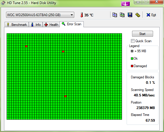

jojo nejde...a ano je připojený k novému pc...teď sem spustil ten scan tak uvidíme..

Ok. Jak tam budou červená políčka, tak je disk v háji :o

tak po 11minutách testu je tam 1 políčko červený

tak po 12min už 2

Nechte ho dojít až do konce. Ale ten disk bude asi na odpis. Hodně záleží na tom, kde je poškozený.
Pak otestujte i ten druhý, něco bych si raději ověřila.

Tak takhle to dopadlo

Poškození tam je. Asi bych ten disk rovnou vyhodila :o
Můžete ho zkusit zformátovat ted v tom druhém pc, ale když už je to jednou poškozeno, tak se Vám to může rozjet uplně. Raději bych investovala do nového disku :) . Na tento už není spolehnutí.

Ok děkuji...tady na novém PC se to povedlo zformátovat, ale i tak je opravdu základ mít HDD na které je spolehnutí. Takže ještě jednou děkuji a kdyby něco tak se zase ozvu :).

On Vám ten disk může chvilku sloužit, ale pak zase začne zlobit, prostě už na něj nemůžete spoléhat. On může uplně odejít zítra, nebo taky za rok...a určitě ve chvíli, kdy tam budete mít nezazálohovaná data :D
Jestli se Vám bude chtít, otestujte přes HD tune ještě ten druhý disk, něco bych si ověřila :)

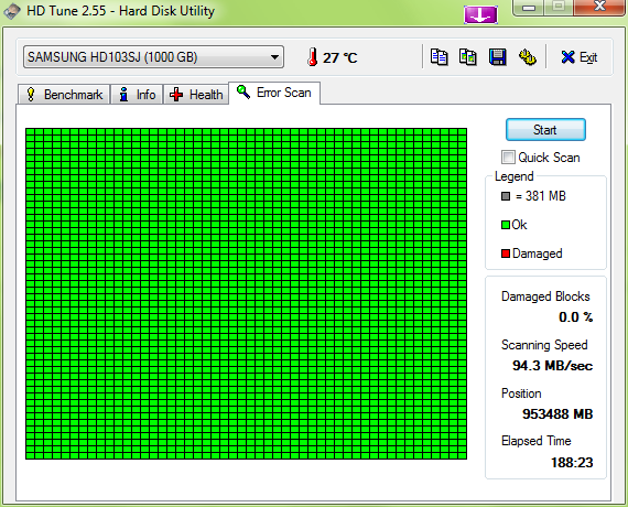

Druhý disk je dobrý. :)
novej HDD test.png (33.7 KiB) Zobrazeno 4888 x
