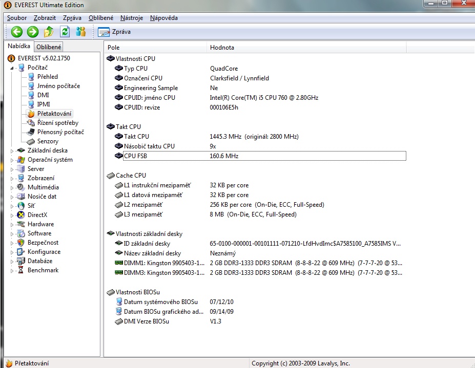

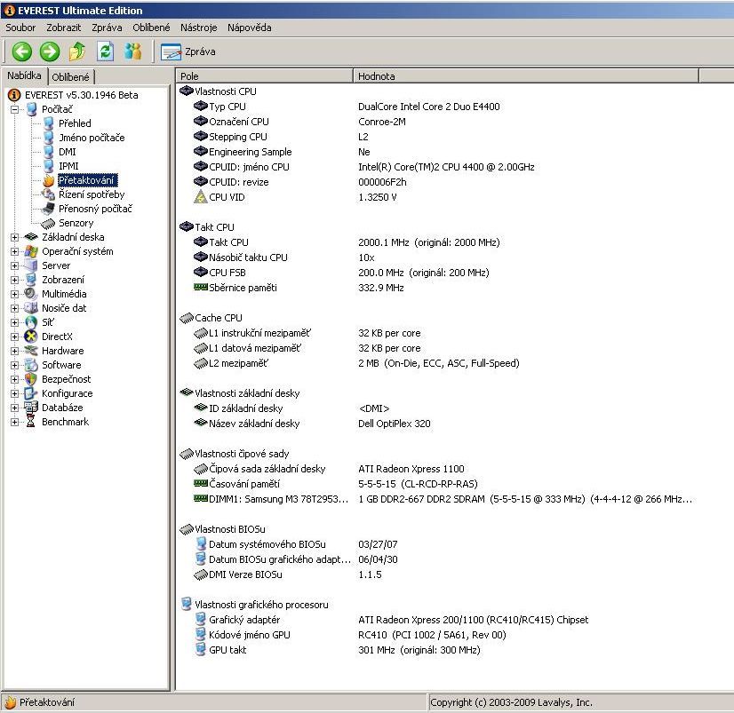

Jj. Bude to vypadat takto: (alespon vidíš, na čem musím pracovat :-()
(115.04 KiB) Staženo 66 x
(63.26 KiB) Staženo 66 x

Tak tady to je
(157.34 KiB) Staženo 62 x
(193.75 KiB) Staženo 62 x

Hmmm... Je divný, že ta deska/Everest neukazuje napětí RAMek... Máš poslední verzi v5.50.2253 Beta?
Download zde: http://www.svethardware.cz/forum/downlo ... 4&act=down
Ale nevadí. Důležitý je, co teď dělá počítač. Tak co? :arcisit:
