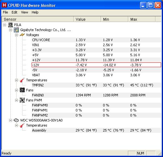

Dobrý den, chtěl jsem se ještě zeptat k čemu v tom HWMonitor.exe patří to co je v červenym rámečku na screenu protože mě se zdá že to nějak hodně kolísá.
A taky bych potřeboval nějaký program (jestli existuje) co mi zjistí na kolik % je zatížený HDD (něco podobnýho jako u CPU)
Já chci totiž otestovat, jestli to vypne při velké zátěži HDD.

To je záporné napájecí napětí -12V a jestli CPUID ukazuje tu hodnotu správně, vypadá to fakt na závadu zdroje.
Mělo by se pohybovat lehce kolem -12 voltů. (Ale nejsem mechanik elektronik

Osobně je to špatně a pokud chcete aby pc vydrželo vyhoďte zdroj do šrotu
To kolísání je velké mě 4 roky starý Fortron FSP500-GLN 500W Blue Storm II takle nekolísá a to byl ještě fotron v tý době koupě ještě kvalitní značka, drží stabilně všechny napětí i při zátěži.
pokud občas spadne Pc do modrý smrti vubec bych to neřešil a koupil nový zdroj pak se uvidí

Mě právě teď obrazovka moc nemodrá, ale občas mi to natvrdo restartuje PC ten výpadek
No ale to kolísání je fakt velký, schválně sem to testoval na jinym PC a tam to bylo maximálně o 0.5 a mě to kolísá okolo 5
Asi bych to měl fakt rychle koupit a vyměnit nebo mi to všechno klekne

Bez nadsázky,ten zdroj je v takovém stavu že bych s ním to pc už nezapínal.Omlouvám se velmi,ale tohle zkoušení jestli a kdy to hodí BSOD je pro mne nepochopitelný hazard..

Ano a to urychleně pak lze teprve sledovat co je dál špatněHajek napsal:Mě právě teď obrazovka moc nemodrá, ale občas mi to natvrdo restartuje PC ten výpadek

Dlouho sem tu nepsal ale můj problém z kolísáním Voltů už se vyřešil výměnou zdroje ale i základové desky protože způsobovala to kolísání a výpadky HDD způsoboval zdroj.
