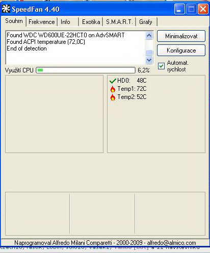

Dnes to budu testovat, ale v noci mi vyskočila zpráva, že mám kritickou teplotu 55 stupňů. Bylo to při testování antivirem. Zrovna teď je teplota 51 stupňů. není to moc?

teplota u čeho?
Zkuste ji změřit přes speedfan.

Měřeno programem SpeedFan - HDO 49 C, temp1- 72C, temp2- 52C,

ale u čeho: U cpu?

#24 Příspěvek od Vasek2 »
Bez názvu.jpg (48.4 KiB) Zobrazeno 1250 x

#25 Příspěvek od motji »
Je to docela dost, určitě to není normální.

Tak na doporučení kolegů máte ještě vyzkoušet tento program, Spedfan někdy zlobí :)
http://www.cpuid.com/hwmonitor.php

CPUID HWMonitor Report
Binaries
HWMonitor version 1.1.5.0
Monitoring
Mainboard Model Morar (0x0000046A - 0x222A4409)
LPCIO
Hardware Monitors
Hardware monitor ACPI
Temperature 0 67°C (152°F) [0xD4A] (TZS0)
Temperature 1 47°C (116°F) [0xC82] (TZS1)
Hardware monitor WDC WD600UE-22HCT0
Temperature 0 48°C (118°F) [0x30] (Assembly)
Hardware monitor Battery 1
Voltage 0 16.51 Volts [0x4080] (Current Voltage)
Capacity 0 29600 mWh [0x73A0] (Designed Capacity)
Capacity 1 15022 mWh [0x3AAE] (Full Charge Capacity)
Capacity 2 14519 mWh [0x38B7] (Current Capacity)

Je to dost, máte Laptop? Vyčištěte ho :)

#29 Příspěvek od Vasek2 »
Ahoj, tak je to trošku lepší, ale určitě to ještě není ono. Ale i tak moc dík.

Myslíte v čem?
Poprosím o nový log ze Rsitu, napište co dělá počítač a jaké jsou aktuální teploty :) .
Pokud se pc přehřívá a je ještě v záruce, reklamujte ho.
