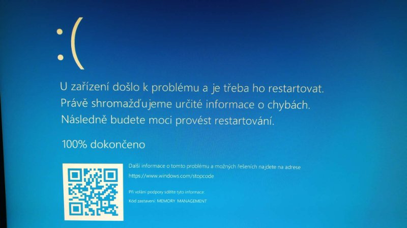

před minutou mi to hodilo znova modrou obrazovku.

No, nevím, jak to máte s vaším OS. Podle toho, jaké hlášky systém dává usuzuji, že nebude licenčně OK. Tohle jsem ještě neviděl.
Re: Prosím o kontrolu logo (Modrá smrt)
Windows by měl být normálně aktivovaný. Je to kamarádův pc. Zkoušel jsem ještě diagnostiku ram a zatím to probíhá.

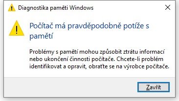

Tohle je výsledek co to ukázalo.
- Vysledek diagnostiky paměti windows.jpeg (18.44 KiB) Zobrazeno 2413 x
Test pamate:
Test pamäte RAM vo Windows najľahšie vykonáte pomocou zabudovaného nástroja Windows Memory Diagnostic (Diagnostika pamäte Windows). Stačí stlačiť Win + R, zadať mdsched.exe, stlačiť Enter a zvoliť reštart. Počítač otestuje pamäť pri spustení a výsledky zobrazí po prihlásení do systému.
Název protokolu:System
Zdroj: Microsoft-Windows-MemoryDiagnostics-Results
Datum: 22.03.2026 17:21:44
ID události: 1102
Kategorie úlohy:Není
Úroveň: Chyba
Klíčová slova:
Uživatel: SYSTEM
Počítač: DESKTOP-K9T75G3
Popis:
The Windows Memory Diagnostic tested the computer's memory and detected hardware errors. To identify and repair these problems, contact the computer manufacturer
Disk mozes skusit opravit prikazom
chkdsk /r
Pamat otestujes najlepsie s Memtestom pomocou bootCD alebo bootUSB

Co se týká paměti, vykazuje chyby. Lépe bude vykonat test pomocí Memtest: https://forum.viry.cz/viewtopic.php?t=106788. Jer to průkaznější a mám s tím dobré zkušenosti. Test se pochopitelně týká paměti, co se týče licence.

Děkuji. Nakonec jsem nic nenastavoval automaticky se to pustilo samo. Bohužel to ukázalo po 5 sekundách 309 erroru.
Mas moznosti:
Pregumovat kontakty RAM
Mas tam 2x8GB - moze bezat aj s jednou - za predpokladu, ze je vadna len jedna
Idealne kupit novy par pamati
