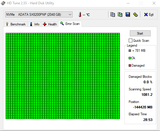

Reco
Příspěvky: 24
Registrován: 07 Kvě 2023 20:10
Re: Caste zamrzanie PC
#28 Příspěvek od Reco »
Otestovane
Příspěvky: 15966
Místo/Bydliště: BB-SK
#29 Příspěvek od JaRon »
s prikazoveho riadku spust
chkdsk x: /r
kde x: nahradis aktualnym pismenom disku
odsuhlasis spustenie po starte - restart PC
Reco
Příspěvky: 24
#30 Příspěvek od Reco »
Urobene, najdem niekde report?
Kazdopadne, kym som to siel do cmd napisat, tak mi zacalo trhat kurzor (predzvest, ze to pojde do kytek), zamrzol kurzor, klavesnica nereagovala, uz uz som to chcel restartovat, ale zamyslel som sa nad tym, ze mi nespadol custom layout podsvietenia na klavesnici - ten drzi ta nepodarena aplikacia LGhub na pozadi a ta neklakla lebo inak by sa mu tu rozsvietil na klavesnici default vianocny stromcek. Kazdopadne vytrhol som v tej sekunde dongle od mysi z USBhubu a vratil nazad. Cuduj sa svet zamrznutie skoncilo a bol som nazad. Zacinam teda podozrievat mys alebo aplikaciu LGhub . Lebo klavesnicu som uz vymenit skusal za staru a klaklo mi to aj tak. Uz som obisiel aj USBhuby - to som pisal vyssie. Jedine co som este neskusal je vypnut LG hub a dat staru mys. Idem vyskusat.
