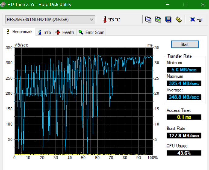

3. vloz obrazok z HDTune free, cast benchmark

Nejsem si jistý, zda jsem správně pochopil, ale přikládám.

od JaRon
ano obrazok je spravny, len to nechaj dokoncit, aby nabehli vpravo vsetky cisla :)

ještě jsem vypnul stránkování před spuštěním HD Tunes
HD Tune 2.png (105.24 KiB) Zobrazeno 2610 x

od JaRon
tak disk je zdravy ako rybicka :)
pozri, co Ti zatazuje CPU :???: 43% je dost, je to stabilne, alebo to lieta :???:

Re: zpomalený notebook
Odeslal: 31 Črc 2020 12:28
od JaRon
vyhladaj adresar plocha a zisti aku ma velkost
vloz aktualne logy FRST
Odeslal: 31 Črc 2020 12:47
od rudkr63
