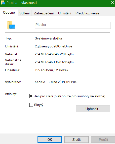

2. aka je velkost adresara plocha

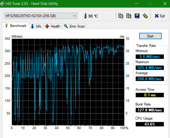

3. vloz obrazok z HDTune free, cast benchmark
Re: zpomalený notebook
Nejsem si jistý, zda jsem správně pochopil, ale přikládám.
- HD Tune.png (100.24 KiB) Zobrazeno 2603 x
ano obrazok je spravny, len to nechaj dokoncit, aby nabehli vpravo vsetky cisla

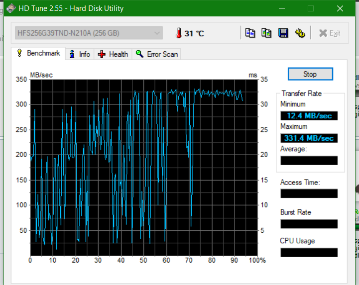

ještě jsem vypnul stránkování před spuštěním HD Tunes
https://wintip.cz/483-jak-zrychlit-wind ... lni-pameti

tak disk je zdravy ako rybicka
pozri, co Ti zatazuje CPU
43% je dost, je to stabilne, alebo to lieta
pozri cez taskmgr 3 procesy co najviac zatazuju CPU

Můžete mi upřesnit body 1. a 2. ? Jinak se ještě musím omluvit, protože při předchozím měření HD Tune běžela na pozadí TV. Proto přikládám nové.
1. je potrebne, aby sa NTB obracal na MIAMI
Tcpip\..\Interfaces\{b0e12854-a9a3-48a8-9677-c212675a6451}: [NameServer] 45.74.54.1,45.74.47.1
ak nie, odstran to
ak nie, odstran to
- HD 3.png (111.3 KiB) Zobrazeno 2593 x
vyhladaj adresar plocha a zisti aku ma velkost
vloz aktualne logy FRST
