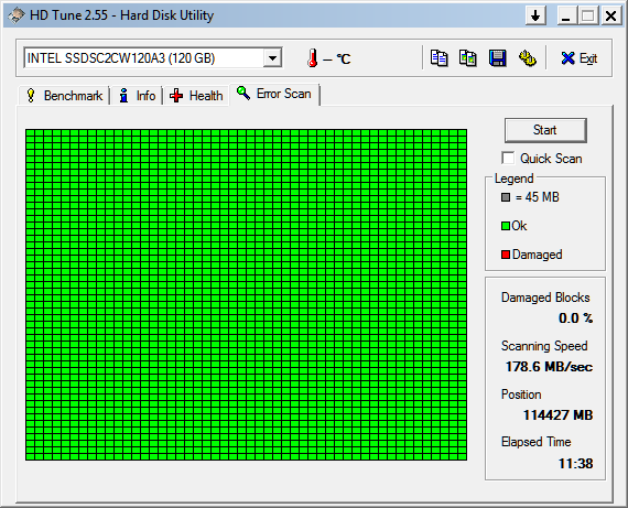

:arrow: Podla SMART su sice oba disky OK, ale ked pises, ze test cez Intel SSD Toolbox spadol, tak skusime test cez HD Tune.
:arrow: Urob kontrolu systemoveho disku:
  • Stiahni a nainstaluj HD Tune: https://www.hdtune.com/download.html
  • Spusti ako spravca
  • Klikni na kartu Error Scan
  • V hornom zozname vyber systemovy disk (disk C: - INTEL SSDSC2CW120A3 - 120 GB)
  • Klikni na Scan a pockaj na dokoncenie (moze trvat dlhsie)
  • Po dokonceni skenu klikni na File -> Save screenshot -> uloz na plochu a posli ako prilohu k dalsiemu prispevku
nazdar
Příspěvky: 15
Registrován: 18 Črc 2019 22:29
Re: PC blokuje antiviry nebo padá do modré smrti
#19 Příspěvek od nazdar »
HDTune_Error_Scan

:arrow: Tak disk sa zda v poriadku. Skusime teda otestovat RAMky:
