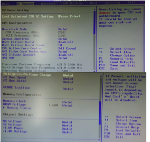

V defaultu už bios byl při tom testu
tak jsem změnil následující hodnoty:
OC Tweaker
oc mode - manual
multiplier voltage - manual
Advanced
Cool' n' quiet - disabled
Cpu thermal throttle - disabled
primary graphics adapter - pci-e

OC Tweaker
oc mode - manual
Advanced
také jsem projel hdd chkdsk /r ale žádné chyby nenašel
a ještě jsem si stáhl utilitku od iobitu která mi zjistila 2 zastaralé drivery, ale na stránkách výrobce jsem je nenašel tak si nejsem jistý jestli tomu mám věřit

OK. IObitu nevěřím, jen utilita AdvancedSystemCare stojí za pěkné věci. Pokud chcete upgradovat drivery, koukněte na web výrobce hardwaru a stáhněte ty nejnovější. Pak spusťte instalaci a drivery se přeinstalují.
Re: Restartování pc, bsod 124
Tak bios ani drivery nepomohly. Už si vážně nevím rady, budu čekat na vaši odpověď.
