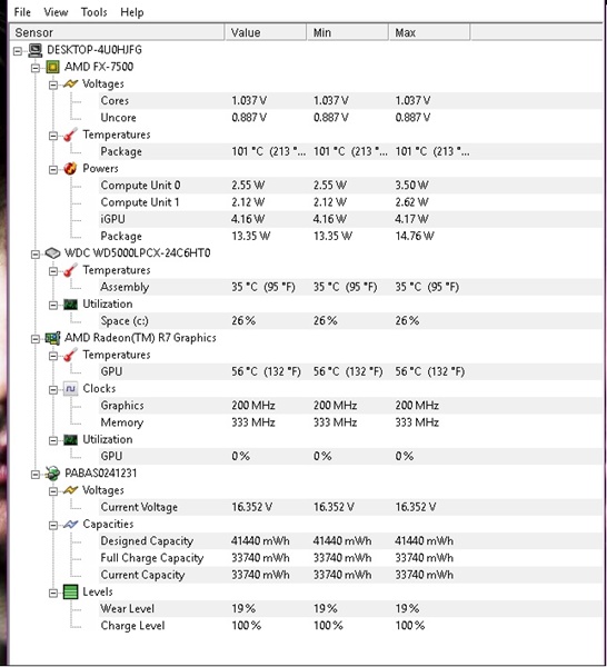

Tak aktualizacema to nebylo..Čistě teoreticky - je možné aby se něco takového způsobovalo přehřátím coru?

Mohlo by být, i když ne nijak zásadná. PC by se spíše restartoval, nebo vypnul. Stáhněte, nainstalujte a spusťte HWMonitor: http://www.stahuj.centrum.cz/utility_a_ ... hwmonitor/ a po ustálení parametrů sem dejte screen okna HWM .

V příloze printscreen
- monitoring.jpg (97.75 KiB) Zobrazeno 1095 x

CPU se přehřívá. Zkontrolujte stav větráku, čistotu chladiče a případně vyčistěte.
