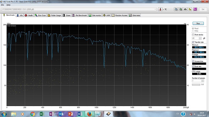

Diskutujeme to s kolegou a poprosime Te prvne znovu o vypis z CrystalDiskInfo, aby sme porovnali jake zmeny (zda) nastali.
Potom Te poprosim jeste o Test v programu HD Tune: http://www.hdtune.com/
Vyber spravny HDD (Model : ST2000DM001-1CH164)
a spust v prvni zalozce "BENCHMARK". pokud mozno vsechny programy mej ukoncene.
Vysledek nam zkus PrintScreen-out sem.

print screen hd tune v příloze
- hd tune.jpg (78.6 KiB) Zobrazeno 2673 x

Re: Prosím o preventivní kontrolu- děkuji
No jak se na to tak divame tak Vam radsi doporucime vymenit ten HDD, aby ste predesla strate dat.
Pokud HDD neutrpel nejaky fyzicky nesetrne zachazeni tak laicky receno HDD zacina trpet "unavou materialu"
hdd podle zaznamu bezi 13779hodin (cisteho casu) .... bohuzel nektere HDD maji mensi zivotnost nez by si clovek pral.
