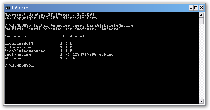

8. ověřte, že je zapnutá funkce TRIM --> na XP spusťte Příkazový řádek a zadejte příkaz: fsutil behavior query DisableDeleteNotify --> pokud dostanete odpověď: DisableDeleteNotify = 0, vše je OK, pokud dostanete odpověď: DisableDeleteNotify = 1, napište

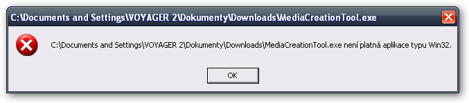

Media Creation Tool nejde spustit, hodí to hlášku.

- parametr "DisableDeleteNotify" příkazu fsutil je dostupný až od Windows 7, fungování funkce TRIMu budete na Windows XP muset zajistit pomocí nástroje třetí strany - řešením je dodávaný sw výrobce SSD, který se o zapnutí funkce postará i pod Windows XP, u Samsungu je to např. Samsung Magician, u Intelu to řeší Intel SSD Toolbox, jak je tomu u Kingstonu nevím (má svůj nástroj na sledování SDD - Kingston SSD Toolbox, oficiálně nemá podporu Windows XP, jestli bude na XP fungovat a nabídne možnost zapnutí TRIMu, budete muset vyzkoušet sám), jinak budete muset najít nástroj třetí strany, který dokáže obsloužit vaše SSD, jinak můžete SSD disku podstatně zkrátit životnost

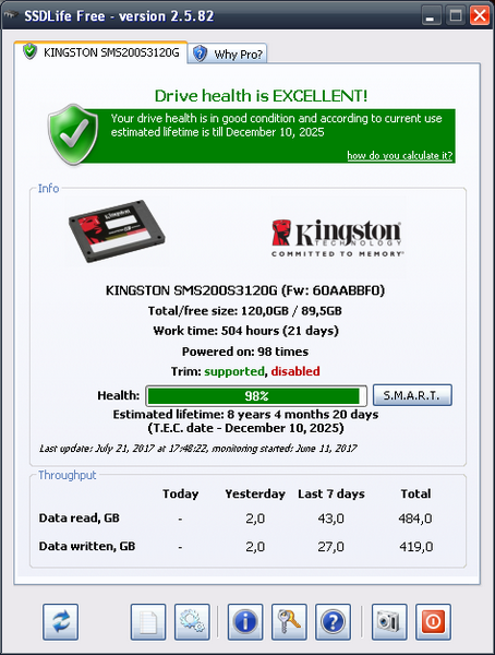

- SSD life.png (180.56 KiB) Zobrazeno 5169 x

windows XP asi nepodporuje funkci TRIM na SSD disku - https://cs.wikipedia.org/wiki/TRIM . Visty
nechci. Na origo DVD mám 7, ale nejsou nainstalované. Ty podporují TRIM.
