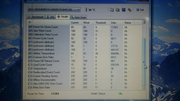

poslední část
- 20161203_123807_resized.jpg (56.39 KiB) Zobrazeno 2446 x
Re: Notebook zpomalený na internetu a neinstalují se aktual.
Ten disk je na tom spatne a fakt muze byt pricinou problemu.
Havet nevidno
Vsechny tyto programy - vcetne pripadne instalace - spoustejte jako spravce (kliknete na ne pravym mysidlem a zvolte - Spustit jako spravce)
Stahnete Ccleaner http://www.filehippo.com/download_ccleaner a spustte.
Defragmentujte disk(y) (SSD Disky ne!)
Stahnete program Defraggler https://www.piriform.com/defraggler/download/standard
Pak napiste, jak to s pc vypada.
No nenapsal jste, jak je na tom pocitac. Ale havet tam zadnou nevidim, takze vic s tim stejne asi nenadelamMandis napsal:Je to tedy vše?
