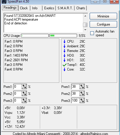

Myslel jsem ten CDKey. Vypínání je jiný problém. Stáhněte, nainstalujte a spusťte Speedfan: http://www.slunecnice.cz/sw/speedfan/ a °Cv průběhu chodu PC sledujte teploty zejména CPU a GPU. Neměly by trvale překračovat 65°C (u NB 75°C)
Re: Samovolný restart PC-Moc prosím o pomoc
Hodnoty jsem sledovala a přikládám.
Toto je v pořádku. Obávám se, že toto bude nějaký hardwarový problém.
