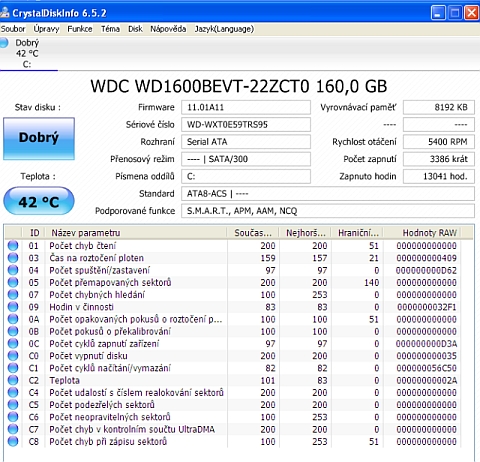

Windows7 a vyšší verze jsou už hodně objemné (objem se zvyšuje s aktualizacemi) a jsou systémové soubory, které z prov. důvodů nelze přemístit. Můžeme se ještě podívat na samotný disk. Stáhněte, nainstalujte a spusťte CrystalDiskInfo: http://www.stahuj.centrum.cz/utility_a_ ... ldiskinfo/ a přes Úpravy>kopírovat sem dejte log.
Re: Modrá obrazovka, systém těžkopádný
dobrý večer, tady je printscreen
- crystaldisk_zprava.jpg (167.15 KiB) Zobrazeno 4544 x

- Příspěvky: 120179
Disk je OK. Zkuste i přes to přeinstalovat ovladač chipsetu.
