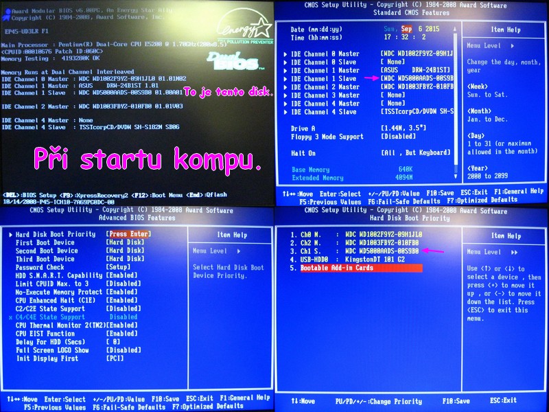

BIOS mám AWARD. Foto posílám. ACRONIS mám, ale jen demo. Plnou verzi ne.
Viruskill
Příspěvky: 938
Místo/Bydliště: Liberec
Re: SATA
#24 Příspěvek od Viruskill »
Další foto.

Takže
Otevři Ovládácí panely-Nástroje pro správu - Správa počítače - úložiště - správa disků a sej sem obrázek
Taky chci obr. odtud a 3 položka Naitive mode nastav na enable

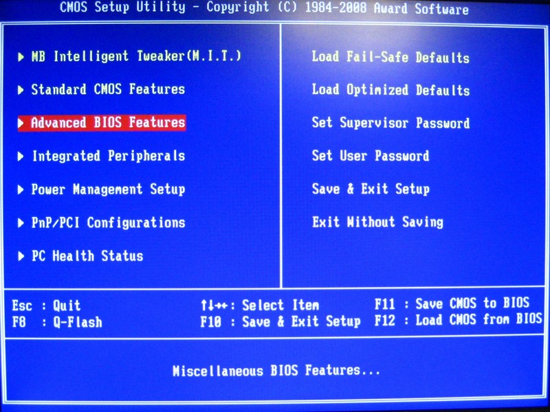

Vlez do biosu a mrkni se na to nastavení a 3 položka Sata port0-3 Naitive mode nastav na enable
Čarls napsal:Takže
SENECA
Viruskill
Příspěvky: 938
Re: SATA
#30 Příspěvek od Viruskill »
Tady to je.
