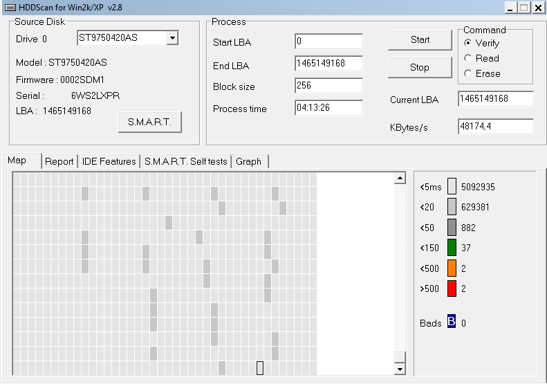

SMART atributy nenaznačují žádnou chybu disku. V protokolu událostí nějaké chyby zaznamenané byly. Těžko říci.
Zkus projet disk pomocí tohoto. Musí být spuštěn s právy správce. Pak stačí vybrat disk, nechat vybrané Verify a stisknout Start.
Bylo by dobré, spustit to v nouzovém režimu, aby toho běželo co nejméně.
Pak mi upni screenshot a nově vyexportovaný protokol systém, z Prohlížeče událostí.
Co se týká teploty procesoru, při tom testu byla dobrá. Je možné, že někdy dojde k ucpání ventilátoru např. nevhodnou podložkou pod noťasem a následným přehřátím.
Tolik problémů najednou, to je podivné. Buď budou poškozené nějaké systémové soubory nap. v důsledku vady disku nebo to také může být způsobeno čištěním systému nebo nějakým dalším zásahem.

Tak tady ten HDDscan, podle vseho bez problemu.

Ten disk vypadá v pohodě. Ikdyž je tam opět jedna výstražná událost od ovladače úložiště iaStor.sys, informující o nějakém problému zařízení \Device\Ide\iaStor0. Mohlo by se ale jednat i o CD/DVD ROM.
Zkus nejprve obnovení systému do doby, kdy to pracovalo normálně.
Řekl bych, že budou poškozené nějaké informace v registru, ohledně registrací některých komponent.
Často se to stává při čištění registru, které vůbec nedoporučuji. Tyhle chyby jsou pak velice mizerně dohledatelné.
