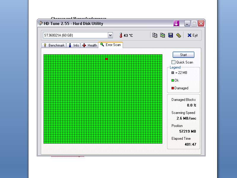

Opet mam stejny problem, nejde zvuk ani videa na youtube ani v pc. Vzdy po vypnuti pc nastava stejny problem.
CrystalDiskInfo 6.2.2 (C) 2008-2014 hiyohiyo
Date : 2015/01/17 17:49:11
+ Intel(R) 82801G (ICH7 Family) Ultra ATA Storage Controllers - 27DF [ATA]
+ Primární kanál IDE (0)
- HL-DT-ST DVDRAM GSA-4163B
- ST360021A
+ Intel(R) 82801GB/GR/GH (ICH7 Family) Serial ATA Storage Controller - 27C0 [ATA]
- SAMSUNG HD502HJ
- Sekundární kanál IDE (1)
+ A377Z28G IDE Controller [SCSI]
- KLWTSL CTABCTMR4TE SCSI CdRom Device
(1) ST360021A : 60,0 GB [0/0/0, pd1] - st
(2) SAMSUNG HD502HJ : 500,1 GB [1/1/1, pd1]
(1) ST360021A
Model : ST360021A
Firmware : 7.18
Serial Number : 3HV15XYJ
Disk Size : 60,0 GB (8,4/60,0/----/60,0)
Buffer Size : 2048 KB
Queue Depth : 1
# of Sectors : 117231408
Rotation Rate : Neznámy údaj
Interface : Parallel ATA
Major Version : ATA/ATAPI-5
Minor Version : ----
Transfer Mode : PIO/DMA | UDMA/100
Power On Hours : 19321 hod.
Power On Count : 8056 krát
Temperature : 35 C (95 F)
Health Status : Pozor
Features : S.M.A.R.T., AAM
APM Level : ----
AAM Level : 8000h [OFF]
01 _77 _58 _34 0000031D26BB Počet chyb čtení
03 _70 _70 __0 000000000000 Čas na roztočení ploten
04 _99 _99 _20 00000000077B Počet spuštění/zastavení
05 100 100 _36 000000000026 Počet přemapovaných sektorů
07 _87 _60 _30 00001FDE9D69 Počet chybných hledání
09 _78 _78 __0 000000004B79 Hodin v činnosti
0C _93 _93 _20 000000001F78 Počet cyklů zapnutí zařízení
C2 _35 _54 __0 000000000023 Teplota
C3 _77 _58 __0 0000031D26BB Počet oprav chybného čtení
C5 100 100 __0 000000000005 Počet podezřelých sektorů
C6 100 100 __0 000000000005 Počet neopravitelných sektorů
C7 200 _64 __0 0000000000E3 Počet chyb v kontrolním součtu UltraDMA
CA _97 250 __0 000000000003 Počet chyb při směrování údajů

prvni disk (60GB) hlasi hodne chyb
Nainstalujte a spustte HD Tune - http://www.hdtune.com/files/hdtune_255.exe
Dejte jeste novy log FRST - http://forum.viry.cz/viewtopic.php?f=13&t=133100
docasne vypnete antivir a spustte dvojklikem
po restartu MBAM znovu nainstalujte
- nahore vyberte mensi disk
- Prejdete na zalozku Health a zkontrolujte, ze je ve sloupecku Status vsude hodnota OK a dole sviti zelene Health status: OK
- Na zalozce Error Scan kliknete na Start. Po dokonceni testu udelejte screen a prilozte ho k dalsi odpovedi.

- Nepojmenovaný 1.jpg (151.83 KiB) Zobrazeno 1332 x
