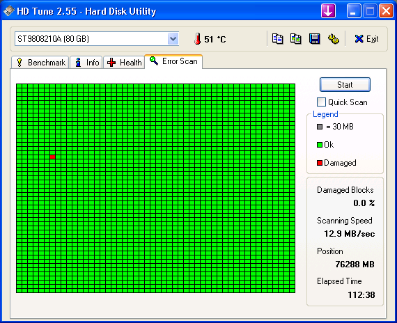

:arrow: Nainstalujte a spustte HD Tune - http://www.hdtune.com/files/hdtune_255.exe
  • Prejdete na zalozku Health a zkontrolujte, ze je ve sloupecku Status vsude hodnota OK a dole sviti zelene Health status: OK
  • Na zalozce Error Scan kliknete na Start. Po dokonceni testu udelejte screen a prilozte ho k dalsi odpovedi.

:arrow: Nedala jste mi o techto krocich vedet, takze nevim kde jsme... kazdopadne ani CDI nepoukazuje na dobry stav HDD, coz si myslim, ze bude pricina techto problemu...

:arrow: Pokud problemy nepolevily, pada moje podezreni na spatny stav HDD, ktery se nezlepsi. Zvyste frekvenci zalohovani dulezitych dat.

Health Status : Pozor
90% s tymto parametrom z CDI alebo HDTune je vhodnych na vyhodenie - cest vynimkam (10%) :)
do stareho pocitaca by som kupil stary disk - cez nejaky PCbazar - podstatne je, aby pri teste HDTune
mal status=OK a policka pri error scan boli zelene

mne je v podstate jedno, co s diskom urobis :James008:
len pripominam, ze takyto disk moze fungovat 2 roky, ale aj 20 minut
a aj keby sa na Teba usmiala ta prva moznost, tak to nebude bez problemov - mrznutie, spomalovanie, zle zapisy atd atd atd
