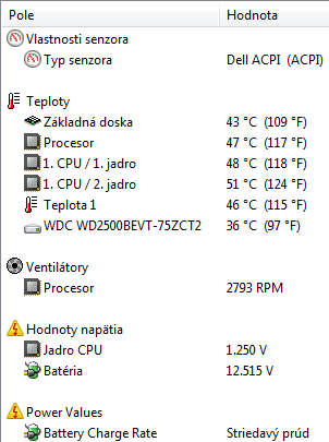

#16 Příspěvek od JaRon »
pridaj este hodnoty teplot CPU + GPU
fol
Příspěvky: 15
Registrován: 09 Srp 2014 16:14
Re: BSOD
#17 Příspěvek od fol »
Posielam v prilohe.
Příspěvky: 15952
Místo/Bydliště: BB-SK
Re: BSOD
#18 Příspěvek od JaRon »
podla Tvojich obrazkov by mola blbnut grafika, no tu nevidim teploty GK ,,,
skusal si ine ovladace :???:
